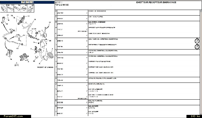

christon67
Inscrit le: 21 Juil 2012
Messages : 146
MessagePosté le: Mar 07 Mai 13 à 16:32    Sujet du message: Répondre en citant
voir le recepteur d'embrayage j'avais le meme bruit
