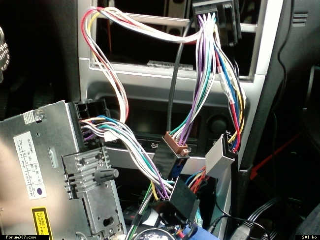

MessagePosté le: Lun 03 Jan 11 à 01:57    Sujet du message: Répondre en citant
Voici une photo que j'ai prise concernant mon câblage (Faisceau Feu Vert) :

MessagePosté le: Lun 03 Jan 11 à 15:37    Sujet du message: Répondre en citant
Bon et bien au final, j'ai trouvé ...
Pour information :
J'ai donc coupé le fil orange qui part du boitier Parrot et je l'ai directement raccordé au +12v APC de l'allume cigare.
Pourquoi ?? J'explique ...
Apparemment ce fameux fil orange est l'alimentation (ou la masse) de l'afficheur central ... Puisque lorsque je le déconnecte, je perdais l'afficheur central ... et je n'avais pas de jus lorsque je testais au Voltmètre. (ce qui explique que les fusibles claquaient à chaque fois ...
J'ai donc détourné du faisceau le 12v APC du Parrot pour le raccorder en direct à l'allume cigare et tout fonctionne maintenant merveilleusement bien ...
J'attends vos incompréhensions, vos questions, vos remarques si vous en avez ...

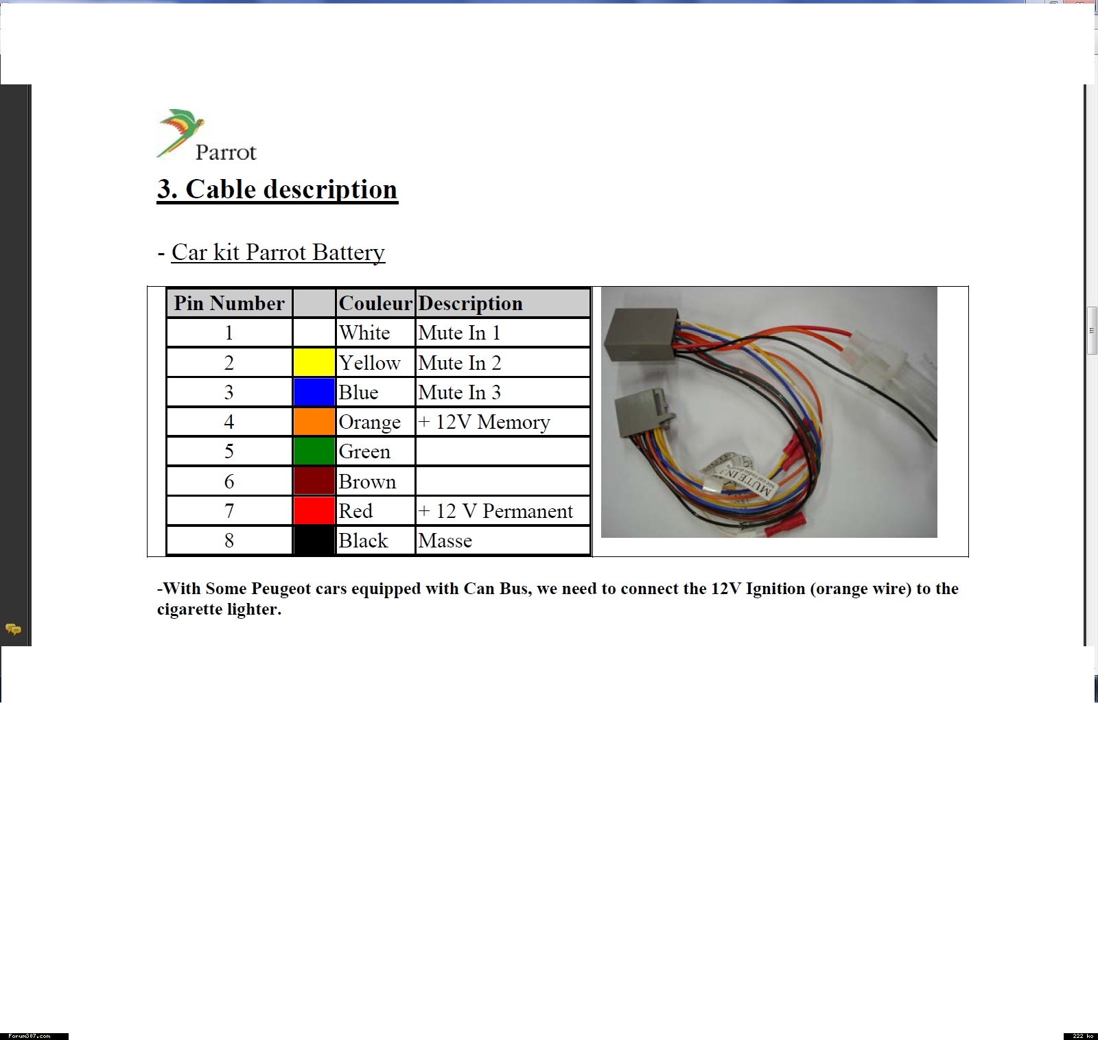

SPITIRE13
Inscrit le: 16 Aoû 2006
Messages : 1891
MessagePosté le: Lun 03 Jan 11 à 18:44    Sujet du message: Répondre en citant
Salut
Très heureux pour toi.
J'ai repris la notice de mon PARROT (9100CK) que j'avais branché sur RD4 sans aucun soucis .
Je voie en page 3 une information que je n'avais pas vue à l'époque du montage :
Sur certains véhicules PEUGEOT en CAN , vous devez connecter le 12V (ORANGE) à l'allume cigare
CDT
