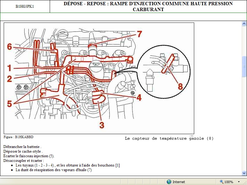

envoi moi ton VIN (VF... ) qui est sur ta carte grise en et je te donne la ref, le prix et la localisation Wink
Messages : 17027
MessagePosté le: Sam 19 Jan 13 à 17:56    Sujet du message: Répondre en citant
en principe sur le 110 ch !peut être au même endroit pour le 90ch ??

MessagePosté le: Sam 19 Jan 13 à 20:32    Sujet du message: Répondre en citant
ref: 1579 AY prix: 40.20€ c'est la pièce indiquée par le 3 comme sur le tuto de zamaz

Messages : 17027
MessagePosté le: Sam 19 Jan 13 à 20:35    Sujet du message: Répondre en citant
sur ma photo c'est le n°8 Wink
