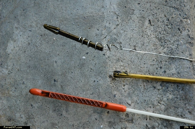

j'ai récement acheté une 307 1.6 hdi 110ch restylé de 2005, et l'autre jour j'ai voulu vérifier le niveau d'huile pour la 1er fois, et la, surprise en retirant la jauge en plastique jaune : pas de repére min /max !! juste un bout bizzare sans aucune graduation... alors la je me suis dit que j'avais loupé quelque chose, mais quoi ??
en allant sur les forum du net, je me suis rendu compte que boucoup on ue cette mauvaise surprise et qu'en faite le bout de la jauge était cassé et resté au fond du puits (hallucinant ) un probleme commun aussi a citroen et bien connu de peugeot. Les solutions était alors soit de déposer le carter (hors de question pour moi puisque ma 307 n'est plus sous garantie donc bonjour la facture, et que je ne sais pas le faire moi meme), soit de rouler dans l'état, avec peut etre de grave conséquences pour le moteur...c moyen aussi.
j'ai vue aussi qu'une nouvelle jauge était dispo chez peugeot, (pas la peine de reprendre la jaune, elle recassera a nouveau) et qu'elle ne présentait cette fois pas de défaut de casse : j'ai donc acheter cette nouvelle jauge orange (ref. 1174E6 prix 7, 68€) pour un remplacement "standard".
Mais la, c'est le dramme , 2eme mauvaise surprise : la nouvelle jauge orange ne rentre pas entièrement .... puisque l'ancien embout cassé est encore au fond, logique (...mais je m'étais dit qu'elle etait tombé dans le carter, et que le tube s'était libérer et qu'a la prochaine vidange je récupérait le bout de plastique) pour d'autres modèle avec un tube de jauge moins coudé je crois qu'il n'y a pas de soucis pour mettre la nouvelle jauge orange, ...mais vaut mieux récupérer le bout de plastoc.
décu, j'ai donc appronfondie mes recherche sur le net et j'ai vu qu'il pouvait y avoir une ultime solution de secour qui consiste a récupérer l'embout avec un vieux fil de fer....et effectivement cette solution est bien la bonne
alors voila la technique : acheter du fil de fer dans un magasin de bricolage (3.24€ les 50m, ne pas le prendre trop fin ni trop gros, mais juste bien adapté a la situation : j'ai utiliser un fil de diamètre 0,9mm)
faite vous un extracteur de jauge cassé en enrouler une extrémité de ce fil sur quelque cm autour d'une vis a bois pour lui donné un aspect de tire bouchon (a réaliser avec soin, anneau pas trop serrée, ....), puis introduiser votre fil dans le puit jusqu'a arrivée en butée sur la piece plastique cassé, en maintenant une poussé continue sur votre fil de fer, rotationé le pour que l'accroche dans le tire bouchon se fassse correctement, puis retiré délicatement (avec l'huile ça vient tout seul) votre fil et récupérer l'enbout jaune cassé.
rem : prévoyer asser de longueur de fil de fer a l'extérieur du tube pour avoir une bonne "poigner" pour faire la rotation,
et essayé plusieurs fois, j'ai du faire 2 fils avant d'y arrivé, (ce qui est important c'est la tronche de votre tire bouchon) meme si ça m'a pris au total pas plus de 10 min ! vous devriez y arrivée facilement, en tout cas vous n'avez rien a perdre a essayer (et y parait que c ce que font les gars chez certain concessionaire)
a noter : les niveau des 2 jauge ne me semble pas équivalente (les min et les max ne sont pas les meme avec l'une ou l'autre) c évident si on les compare au niveau longueur total et extrémité gradué : donc un petit conseil, ne monté pas au max avec la jauge orange, (pas bon le troplein d'huile pour ces hdi ) moi je reste au 3/4 juste au dessus du milieu.
j'essaye de vous mettre une belle photo qui résume tout ( si j'arrive) :
P.S. vu la qualité des pièces, je vais garder ma bobine de fil de fer au cas ou
pour finir, merci a tous ceux qui participe a ces forum, et jespère a mon tour que mon expérience pourra vous aider.

Posté le: Ven 13 Fév 09 à 16:38 Sujet du message: |
Salut zedka,
Bravo pour ces petits commentaires, ça va en aider plus d'un (tu devrais le mettre dans la section tuto).
Bravo encore une fois.

Merci zedka pour cette astuce, j'ai réussi à sortir la mienne !
Le 0.9 mm est parfait
