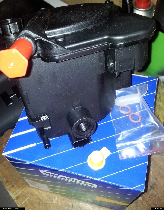

dite je viens de recevoir mon filtre mais je crois j'ai un soucis .
Moi ou c'est entouré rouge c'est une tete de vis fixe sa tourne pas ,
et ta une fente comme pour désactivé un airbag .
Défault ou normale ?
si on peux me répondre rapidement sa serai cool

en effet il s'agit d'une pièce plastique qui est moulée et pas vissée.
Pour démonter le filtre, tu débraches tout ce qui est electronique et ensuite tout ce qui est arrivée de carburant et départ de carburant.
Si tu ne t'y prends pas comme un porc tu ne perdras pas beaucoup de gazole.
Ce qui est dans le filtre, tu pourras le vider par le tout petit orifice en bas de ton filtre.

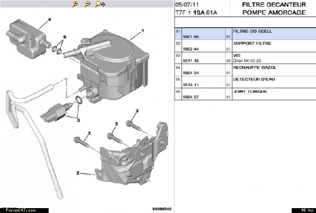

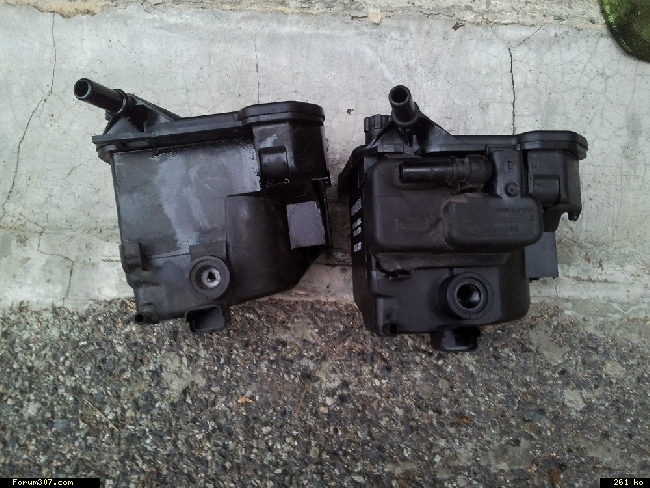

Je me suis attaqué au changement du filtre a gazole ce week-end et effectivement je n'ai pas eu besoin d'enlever la batterie.
J'ai acheté un mecafilter et tous les embouts pour boucher les orifices ainsi que les 2 petits joins rouge étaient présent.
Par contre je me pose une question Hum ? apparemment il 'y a pas de détecteur d'eau sur ma 307 (N°5 sur la photo)
Mais!, je dis bien Mais! Je ne comprends pas pourquoi la membrane du filtre que je viens de changer est percée?? ( Filtre de gauche sur la photo)
Je me dis donc que peut être que ce filtre avait déjà été monté sur un model qui possédait un détecteur d'eau? (J'ai acheté ma 307 d'occaz çà va faire 1 an) qu'en pensez-vous?

MessagePosté le: Lun 18 Nov 13 à 15:45    Sujet du message: Répondre en citant
J'ai changé mon filtre hier et comme pour toi, je n'ai pas de détecteur d'eau. Par contre contre la membrane de mon ancien filtre n'était pas percée... effectivement c'est bizarre pour le tient...

MessagePosté le: Lun 18 Nov 13 à 18:35    Sujet du message: Répondre en citant
Oui a mon avis ils l'ont récupéré sur un autre moteur.
