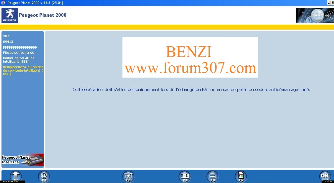

6) Allez dans le menu Pièces rechange -> BSI -> Remplacement BSI
7) Une ou deux mises en garde va vous être posée, vous validez par OK
Cool Normalement a ce stade le BSI vous demandera de rentrer votre VIN puis F1 pour telecoder puis valider OK

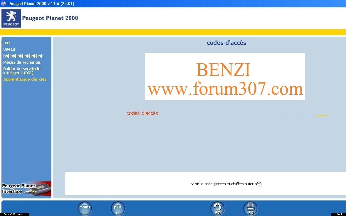

REVENEZ DANS LE MENU PIÈCE DE RECHANGE -> BSI avec F7 PUIS FAITE APPRENTISSAGE CLE
9) il s'agit maintenant d'effectuer l'apprentissage de vos clés avec le BSI. Pour cela il va vous demander de rentrer votre code pin pris chez peugeot!
ATTENTION
10) Ensuite suivre à la lettre la procédure a l’écran pour enregistrer vos clé sur BSI (nombre de clé, mettre contact, retirer contact, etc)!
