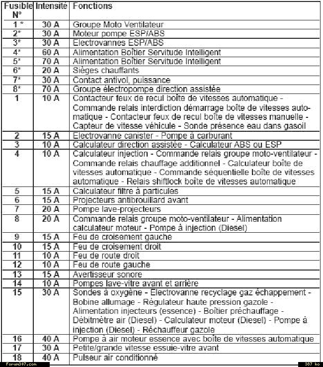

Pour ceux que cela intéresse de savoir à quoi correspond chaque fusible Wink

Mais c'est pour T5 ou T6 ?? Question

Merci Yeah ! Cool !! ,
mais comme dit Niagara94 c'est pour T5 ou T6 ?
Car si c'est pour T6, cela me serait super utile !

Ceci est pour T5 Wink

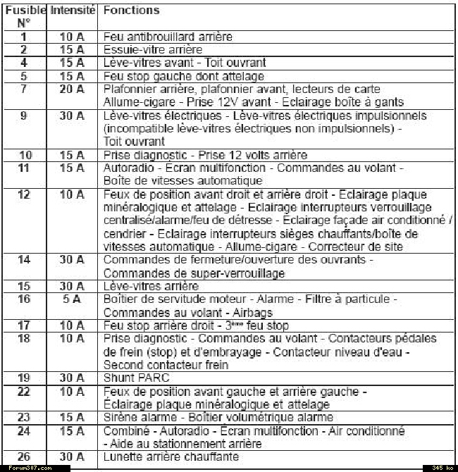

Voila pour toi Goery et vous tous bien sur.
Pour une T6

petit déterrage de topic, pour la 2e photo, à quoi correspond le fusible 16 (pompe à air moteur essence avec boite automatique) ??? car ce fusible est manquant et j'ai une boite automatique...
Et ayant de grosse difficulté à démarrer en ce moment à froid je me demandais si ça ne pouvait pas avoir un lien par hasard...

Ma 307 2L HDI 90 cv klaxonne toute seule.
Je souhaite donc enlever le fusible F2 mais je n'arrive pas à retrouver ma boîte à fusible avec les schémas postés.

N°13 15 A Avertisseur sonore dans le Bsi et pas dans le BSM

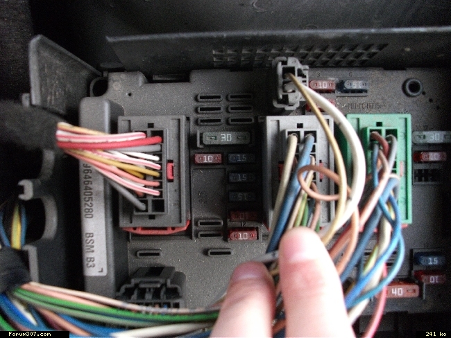

pour en revenir a ce que a dit lamicht le shéma du livret ne correspond pas a mon BSM Monsieur VERT ... j'ai le même que lui, voulant monter le capteur d'eau sur le filtre a gasoil le fusible 1 est bien présent, mais a savoir aussi si c'est pareil sur tout les modèle Laughing

sans doute pareil pour toutes les phases 1 avec le 90 et 110ch!!
après pour les phases 2 tout est différent Wink

J'ai enlever le fusible 13 situé dans la boite moteur et miracle ! Sa ne klaxonne plus. Merci beaucoup
