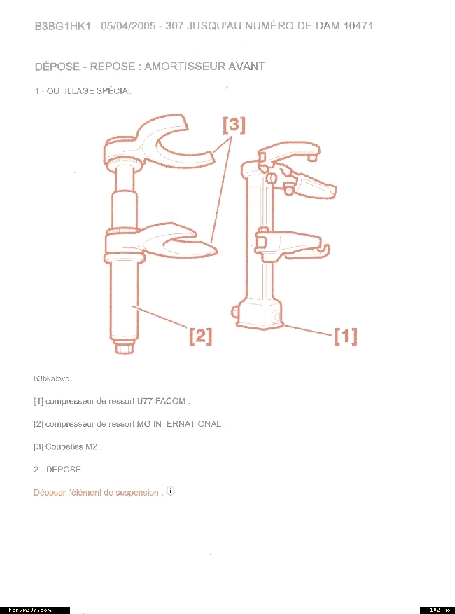

voilà un tuto en photo pour un aperçu du travail !
http://www.oscaro.com/redactionnel/amortisseur/remplacer_amortisseur.asp

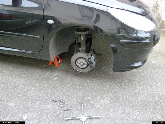

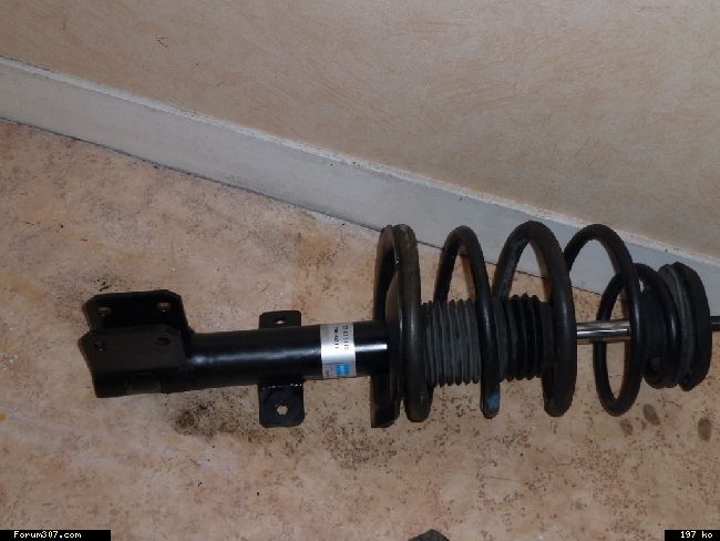

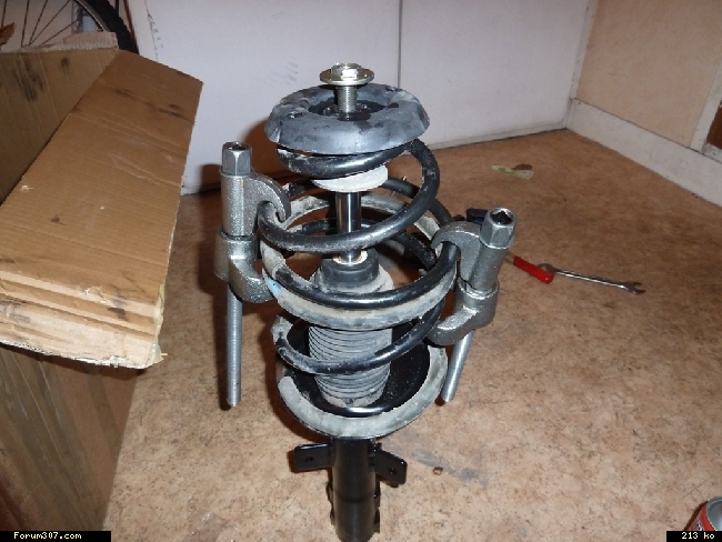

Pour l'avant il faut prévoir presse ressort, cliquet + douilles
J'ai remplacé les 4 sur la miènne je confirme qu'il faut un peu de technicité et également un peu de force car c'est grave séré au niveau de la tige.
Voici ce que j'ai pu faire en photo
Mes mains était trop crade pour continué les photos.
Petite vidéo pour montré leur compression

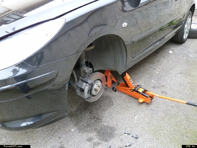

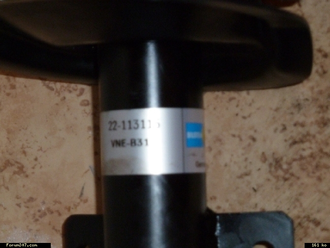

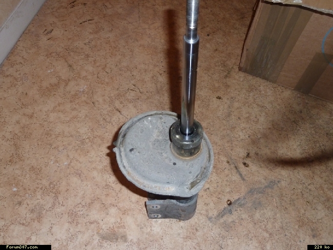

J'apporte ma pierre à l'édifice.
Pour commencer il faut enlever les bras d'essui-glace,
Puis enlever le clips
Pour avoir enlever le cache plastique et avoir accès à la tête d'amortisseur
Ensuite mettre l'auto sur chandelle et enlever la roue
J'ai ensuite enle ver la biellete de barre stab
Ensuite j'avais mis le cric pour enlever la tension sur l'amortisseur et pouvoir enlever l'écrou de la tête d'amortisseur avec le pistolet à choc.
Ensuite, j'ai enlever les deux vis du bas qui fixe l'amortisseur
Mais il faut faire attention a ne pas faire tomber l'amortisseur sur le cardans sous peine d'abimer le soufflet, et aussi faire très attention que le cardan ne se déboite pas sous peine de perte de perdr de l'huile de boite de vitesse.

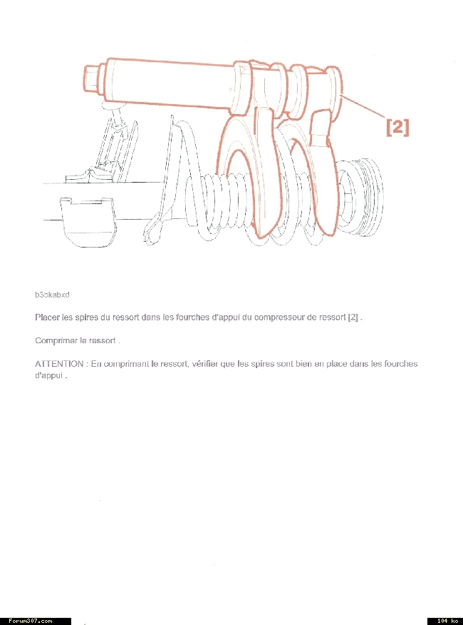

Une fois l'amortisseur enlevé, on comprime le ressorts, on enlève l'écrou de fixation de la butée supérieur d'amortisseurs.
Ensuite on remplace ce qui est à remplacer amortisseur/ressorts (court) et on procède en sens inverse pour tout remonter.
J'espère que cela va vous aider Clin d'oeil ;)
a+ r20whcdesign
MessagePosté le: Lun 18 Mar 13 à 20:54    Sujet du message: Répondre en citant
Nickel ton reportage photo, je confirme pour l'huile de boite Confused
Je rajoute les couples de serrage :
- les 2 vis du bas serrées à 9 daN.m
- écrou supérieur de l'élément porteur serré à 6.9 daN.m (torx 45 ou allen 7)
