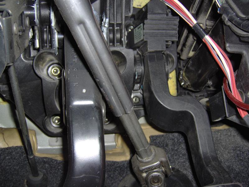

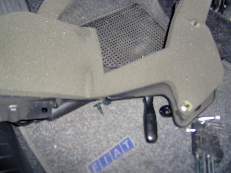

Pour commencer, il faut démonter le cache de protection qui se trouve sous le volant et juste au-dessus des pédales. Il tient sur la gauche par deux clips (1), un autre clips tout dans le fond près des pédales et à droite par un clips (1).
Nous voici maintenant avec un peu plus de place pour travailler.

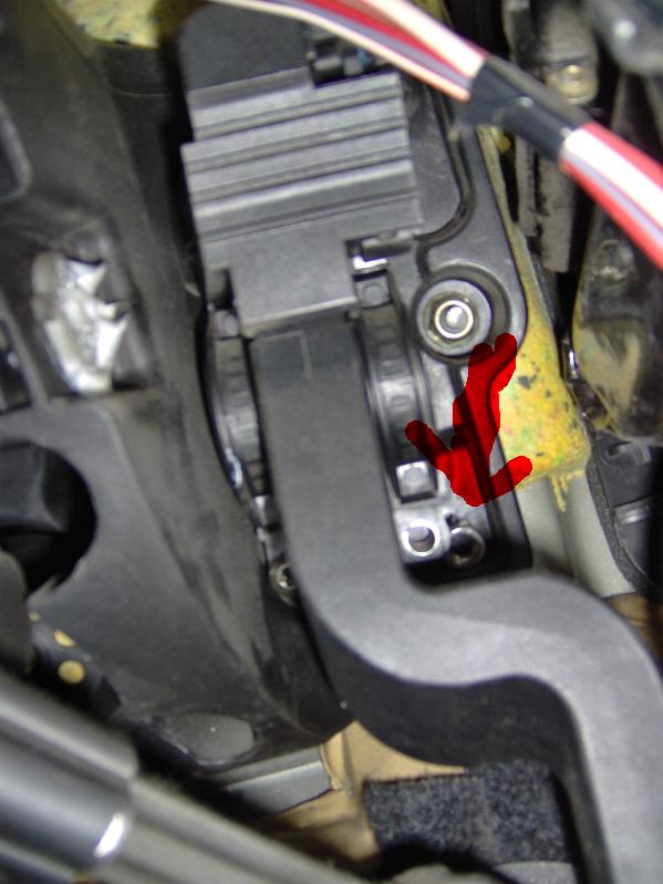

Ensuite, la pédale est fixée avec 4 vis Torx. Il y a deux possibilités, soit dévisser entièrement les deux du bas et désserrer légèrement les deux du haut pour pouvoir bouger la pédale ou alors dévisser entièrement les quatre. J'ai choisi la 1ère solution. Les 4 vis qui maintiennent la pédale c'est le (2) sur la photo du dessus.
Il faut ensuite placer une épaisseur derrière le support de la pédale pour que la pédale une fois appuyée à fond ne touche pas la butée au sol. La solution des rondelles en est une (j'ai essayé mais chiant à placer, mais pour ma part, j'ai choisi de mettre des écrous, plutôt que de chippoter avec 3 rondelles, on place un écrou qui représente 4 rondelles en épaisseur. J'en ai placé deux, un en dessous de chaque vis du fond (symbolisées par les 2 flèches rouges en-dessous), les 2 vis du-dessus, ce n'est pas nécessairepas nécessaire. Il faut lever légèrement la pédale pour pouvoir passer les écrous en-dessous. C'est ici que commence le calvaire !
Il reste maintenant à replacer les 2 vis du bas en passant dans les écrous en même temps. Resserer les deux vis du dessus que l'on avait légèrement dévisées. Replacer le cache et le tour est joué.

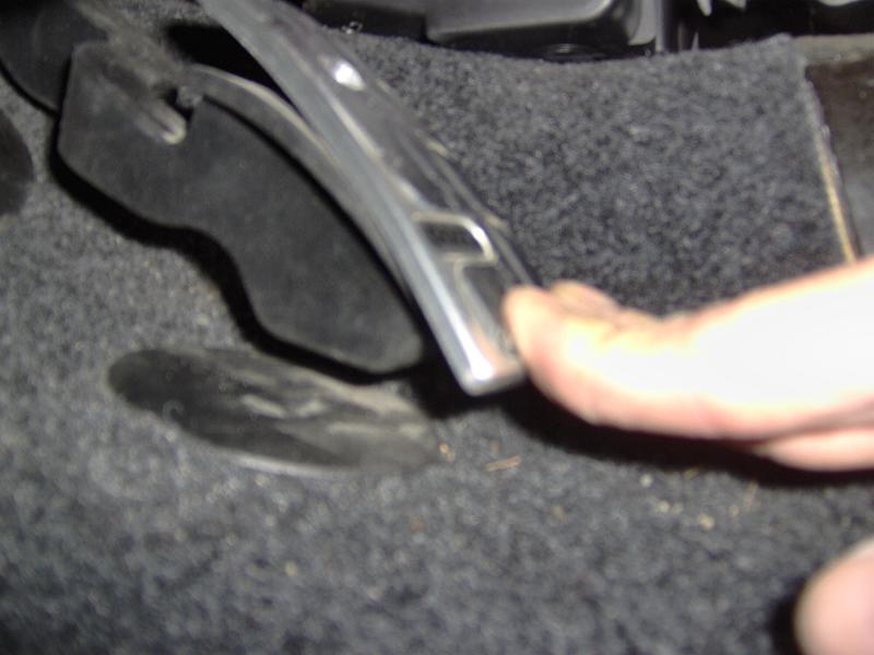

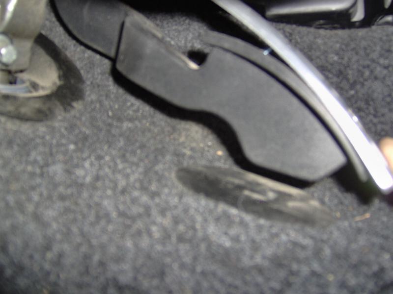

Voici deux photos qui montrent une fois la pédale appuyée à fond, ça ne touche plus la butée du sol. Wink
