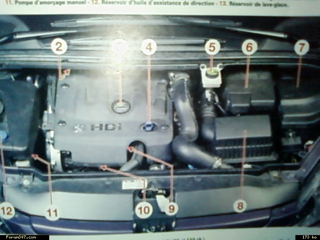

MessagePosté le: Mar 26 Sep 06 à 17:56    Sujet du message: Répondre en citant
C est pas dans le bouchon de la boite à air...... Laughing
[img] [/img]

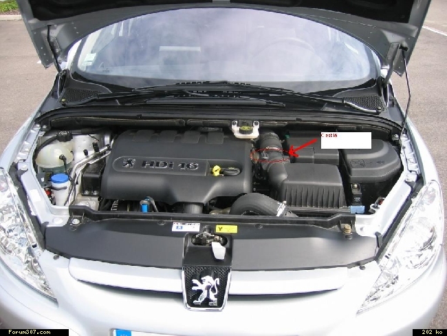

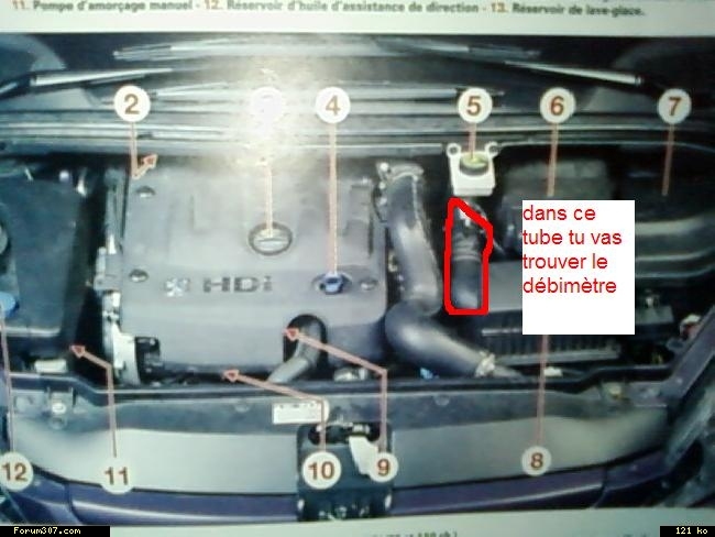

MessagePosté le: Mar 26 Sep 06 à 19:24    Sujet du message: Répondre en citant
Bon, je peux pas faire plus, je t explique, je te mets une photo.......Il faut quoi d autre??

MessagePosté le: Mar 26 Sep 06 à 20:17    Sujet du message: Répondre en citant
Non.....C est dans le tube qui relie la boite à air au turbo............

mais sinon l sonde dans le bout de la boite a air c'est une tige en metal c'est sa?? et faut mettre du degripant dessus ou a l'interieur de la prise qui est sur le dessus??

image prise dans mon livre technique, parcequ'il faisait trop sombre dans mon garage! Wink
