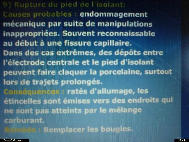

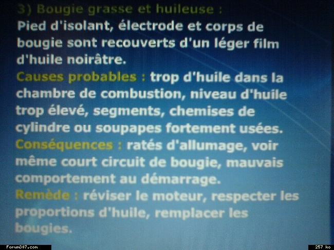

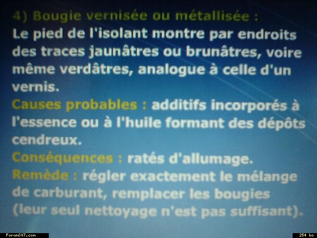

Arrow Signes, consequenceser remedes:

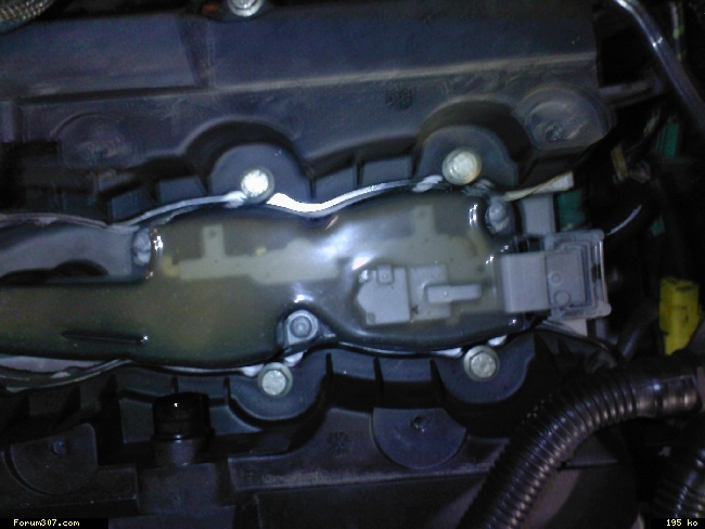

Embarassé.. J'ai honte mais je veux changer mes bougies sur mon 1.6 essence et je ne les trouve pas... Embarassé..
Elles sont où ? Shocked
Quicksilver01
Inscrit le: 04 Avr 2006
Messages : 5895
MessagePosté le: Lun 12 Mar 07 à 13:51    Sujet du message: Répondre en citant
Enlève le cache plastique noir, elles sont en dessous Hiiiiii :)
MessagePosté le: Lun 12 Mar 07 à 13:53    Sujet du message: Répondre en citant
Bah je l'ai démonté et je n'ai rien vu !!!
MessagePosté le: Mar 13 Mar 07 à 09:06    Sujet du message: Répondre en citant

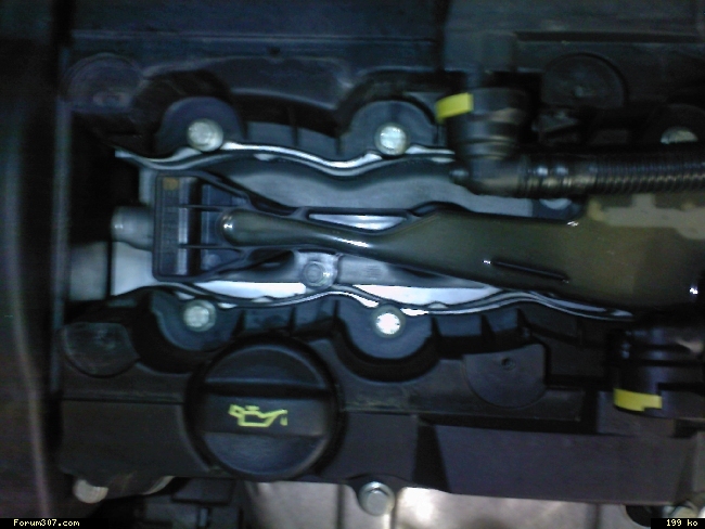

Quand je démonte le cache, voilà sur quoi je tombe. Dois-je continuer à démonter. Je ne sais même pas ce que c'est...
MessagePosté le: Mer 14 Mar 07 à 08:33    Sujet du message: Répondre en citant
UP !
Georges le yeti
Inscrit le: 12 Avr 2007
Messages : 1
MessagePosté le: Jeu 12 Avr 07 à 20:49    Sujet du message: même problème !! Répondre en citant
Moi non plus j'arrive pas à les trouver !!
Si qqu'un peut aider; merci
tofff, help, aiuto, sos, hilfe, à l'aide, yamonautokdératés !
MessagePosté le: Ven 13 Avr 07 à 07:53    Sujet du message: Répondre en citant
En fait, après renseignement, il faut démonter ce qu'on voit sur mes photos et comme je n'ai pas l'outillage nécessaire, je le ferai faire à la prochaine révision en Juillet.

il faut demonter la bobine d allumage et tu verra tes 4 bougies
