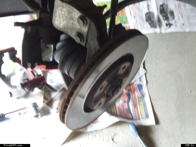

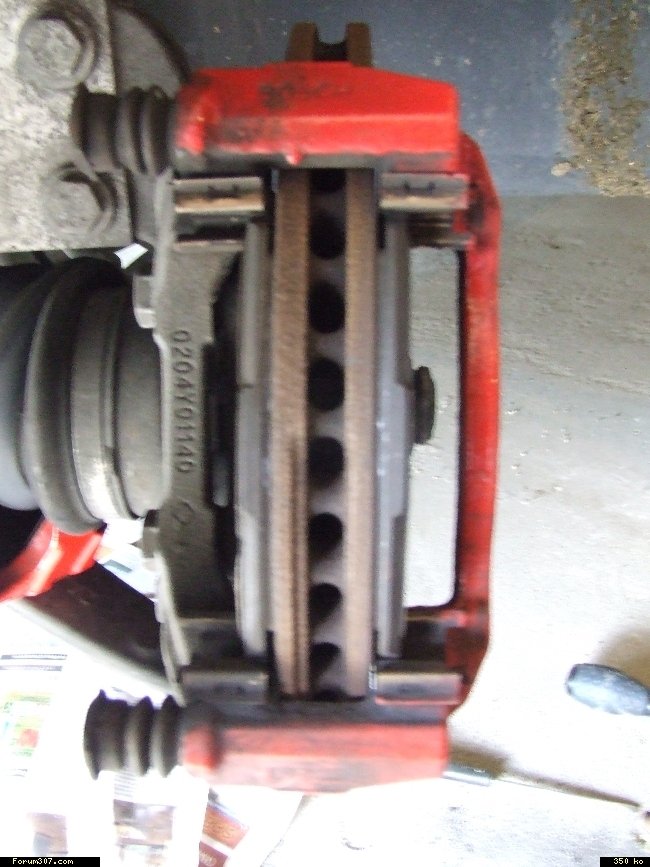

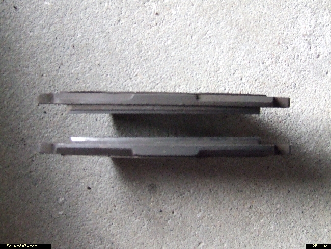

En achetant la voiture, il y a un an, sur le CT, c était marqué disques AV droit creusé. Donc HS. Confused Embarassé.. . Mon père m a dis que tant qu a les changé, autant les finir... Shocked Rolling Eyes Cool
En octobre, petit nettoyage des jantes et voilà la geule de l ensemble
Nemesis a écrit :
Le résultat en photo :
Pas joli tout ça, non Confused Disques creusés, plaquettes très fines... Je précise qu après remontage du tout, histoire de voir si ça remarchait bien, je me suis refaire un pile à 100km/h et toujours nickel Super content :D , la voiture s arrête vite et bien et ne tire d aucuns côtés (j adord toujours autant les warnings qui s allument Laughing )
Depuis y a eu près de 10'000km (donc ça c est pas arrangé) et près de 23'000km que j ai la voiture. Elle freine toujours aussi bien (bon là va falloir que j y pense quand même).
Donc si tes disques sont HS, "fini les"... Laughing
Si tu veux ce week end, j enlève une roue pour de nouvelles photos (mais là ça doit quand même être mort de chez mort... petit bruit de temps en temps... Confused Embarassé.. Laughing )
