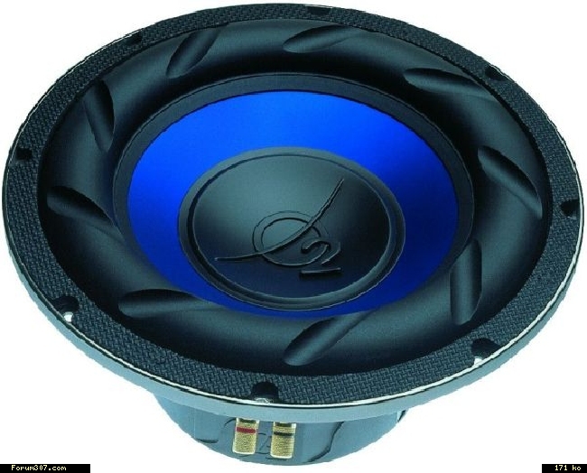

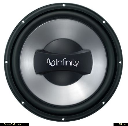

Bonjour à tous j 'ai besoin d'aide je dois choisir entre l'un de ses sub pour préparer une petite sono j'attends vos avis j'écoute surtout de la techno merci

O2
Dimension (mm) 300
Puissance admissible Nominale (WRMS) 150
Puissance admissible en pointe (WRMS) 300
Bande passante D±3dB (Hz) 26/1500
Rendement (dB/w/m/2v) 88
Efficacité (%) 0.38
Impédance nominale (ohms) 4
Fréquence de résonance (Hz) 26.7
Impédance à la fréquence de résonance (hz) 116
Résistance en continue (RE) 3.6
Facteur de Force (TM) 14.51
Facteur de surtension Mécanique (QMS) 14.58
Facteur de surtension Electrique (QES) 0.466
Facteur de surtension Total (QTS) 0.43
Volume d'air équivalent à la compliance (VAS) 62.88
Surface effective du cône (SD) 451
Masse Totale équipage mobile (Mms) (g) 162.43
Masse du diaphragme (Mmd) (g) 156.93
Xmax (mm) 10
Inductance @ 1KHz (mH) 4.35
Compliance (Cms) 217.71
Fréquence de coupure recommandéeLP (Hz) 80
INFINITY
Puissance, RMS: 300 Watts
Puissance, MAX: 1000 Watts
Sensibilité: 93dB
Response Frequence : 23Hz - 400Hz
Profondeur de Montage : 5-1/16" (129mm)
Impédance: 4 Ohms
Profondeur de montage: 129mm
Diamètre de découpe: 284mm

vue ce que tu écoute, je dirais JBL, O² et infinity, infinity étant plus typé audiofile, mais bon aprés tu as quoi comme budget, car il existe bien d'autre chose dans la mm gamme de produit! Clin d'oeil ;)
Dans les mm environ de prix tu dois pouvoir trouver du MTX, mais cela nécéssiterat un bon ampli pour lui faire sortir ce qu'il a dans le ventre....! Clin d'oeil ;)
