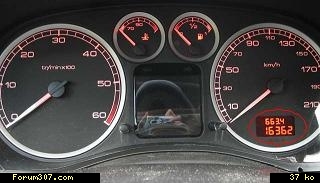

voila je voudrais commander des led blanche pour le compteur est ce que celle ci sont les bonnes
Ultrabright white SMD PLCC-LED 3528, 600mcd, 120° - Kingbright
et je voudrais celle ci pour le compteur kilometrique
Ultrabright deep red SMD PLCC-LED 3528, 70mcd, 120°
je voudrais les commander sur le lien
http://www.dotlight.de/shop/advanced_search_result.php?keywords=smd+plcc+3528
combien m en faudrais t il ?
MERCI

Salut, il faut:
11 x Ultrabright white SMD PLCC-LED 3528
et 1 x SMD PLCC-LED 3021 pour le témoin de réserve essence Clin d'oeil ;)
je l'ai mis en rouge moi, mais il n'est pas nécessaire de la changer celle-ci Clin d'oeil ;)
Tu auras toutes les infos en photos ici sinon pour le nombre:
http://chrispm.free.fr/modif-index.htm

ok mais je voudrais savoir si je pouvais mettre ce type de led pour l'afficheur kilometrique
Je ne sais vraiment pas ce que ça peut rendre...
surtout qu'elles sont faiblarde ces leds par rapports aux blanches, de plus le fond de l'écran d'affichage est bleu clair, alors je ne sais pas ce que ça va donner comme couleur rouge faible + bleu ciel mais bon ça ne coute pas grand chose de faire l'essai Clin d'oeil ;)
edit: je n'avais pas vu la photo, si c'est ce qui a été fait sur la photo et que ça te plait je ne vois pas pourquoi tu hésites Clin d'oeil ;)
