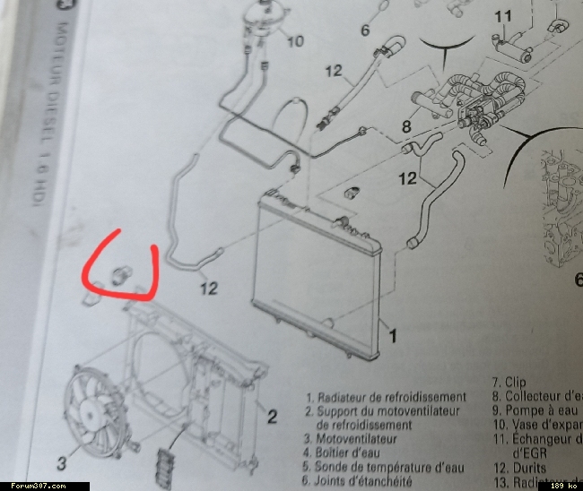

la sonde fric est bien l'élément cerclé de rouge?
Aussi à la lecture d'autres posts j'ai cru comprendre que si cette résistance était HS le motoventilateur ne déclencherait pas du tout, c'est donc faux?
Messages : 17024
MessagePosté le: Mar 06 Mai 25 à 10:46    Sujet du message: Répondre en citant
en principe quand la résistance fric est en défaut elle tourne en permanence sur la grande vitesse .
