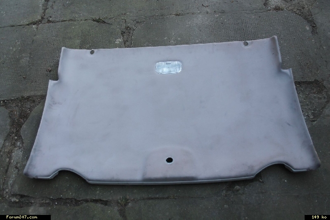

Voila mon petit souci, je voudrai recoller le tissus de mon ciel de toi (307 CC Phase 1), j'arrive à le de-clipser à l'avant et le sortir des joint sur le coté mais je n'arrive pas à le sortir à l’arrière, j'ai l'impression qu'il est pris dans les charnières qui fait la jonction entre le toi et le par-brise arrière... Etant donné que mon toi a un souci en ce moment, je ne peux pas l'ouvrir.
Quelqu’un aurai la solution, car je n'ai pas osé trop tirer dessus...
Sur la photo ci dessous (ce n'est pas le mien), on voit bien les deux petit trous qui englobe les charnières à l’arrière , es ce que à votre avis, je peux tirer le ciel vers l'avant pour le défaire ?
