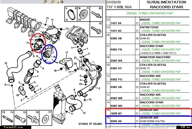

2. Remplacement du papillon doseur d'air chaud (en rouge sur l'illustration).
D'après un collègue dont la famille tient un garage, c'est assez commun sur mon moteur.
Après démontage et test, il s'avère que la membrane était bien perçée.
J'en ai un tout neuf, ça ne résoud pas mon problème de puissance.

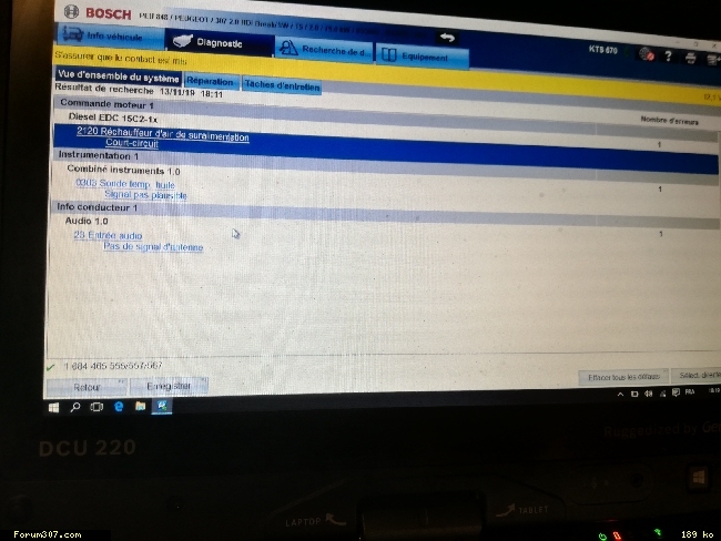

2. Passage du diag.
Un défaut permanent : P2120 / Réchauffeur d'air de suralimentation : court-circuit.
Ci-dessous les défauts permanents:

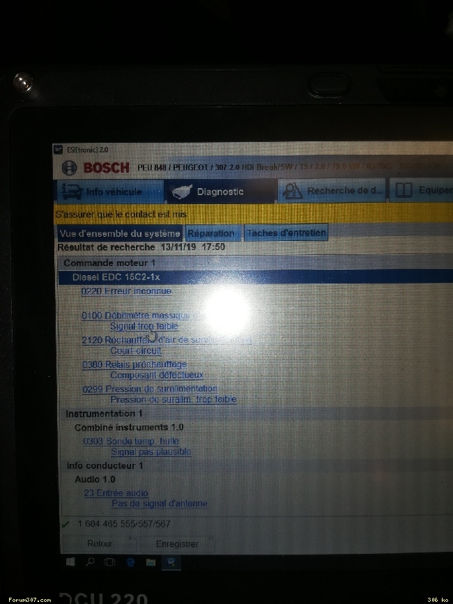

Ci-dessous les défauts avant ré-initialisation des défauts
(A ce moment là, j'avais un défaut anti-pollution, qui était probablement corrélé à des à coups moteurs qui s'étaient résolus d'eux même il y a environ 2 mois...)
Si quelqu'un peut m'indiquer à quel capteur / quelle électrovanne correspond le défaut P2120. Après, j'irai vérifier :

MessagePosté le: Jeu 21 Nov 19 à 20:37    Sujet du message: Répondre en citant
c'est celui en entouré en bleu qui provoque la perte de puissance / manque de couple, notamment dans les montées (70kmh sur autoroute...)
il faut le démonter et le nettoyer la calamine bloque le papillon ,dans certains cas le papillon est cassé , fondu .
j'ai le même moteur que toi.
ensuite cela peut venir aussi de son électrovanne et durite de dépression .
Messages : 17009
MessagePosté le: Jeu 21 Nov 19 à 21:04    Sujet du message: Répondre en citant
https://www.fichier-pdf.fr/2019/05/18/307-hdi-20l-110cv--doseurs-dair-chaud-et-froid/?

MessagePosté le: Sam 23 Nov 19 à 16:31    Sujet du message: Répondre en citant
Manque de bol, c'est celui en rouge que j'ai remplacé...
Je tente le nettoyage de celui en bleu cette semaine et je vous tiens au courant.
