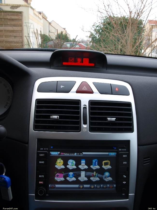

Bon, allez je me lance pour un petit TUTO sur ce modèle d'autoradio:
POUR RAPPEL, IL S'AGIT D'UN MODÈLE "NO NAME" (produit de chine en import direct).
CE MODÈLE EST SPÉCIFIQUE POUR 307 PHASE2 (Aussi appelée T6) ET DONC ENTIÈREMENT COMPATIBLE AVEC LE MULTIPLEXAGE TYPE CANBUS (contrairement aux 307 PHASE 1 (T5) dotées d'un multiplexage VANBUS).
CET APPAREIL PERMET UNE INSTALLATION EXTRÊMEMENT SIMPLE TYPE "PLUG & PLAY", TOUT EN CONSERVANT LA COMMANDE AU VOLANT AINSI QUE L'ACCÈS A TOUS LES RÉGLAGES DE L'ORDINATEUR DE BORD (Par exemple le réglage de l'heure qui initialement se fait via l'autoradio d'origine RD4)
VOUS POURREZ FACILEMENT TROUVER CE MODÈLE D'AUTORADIO SUR E-BAY (je peux vous donner par MP le nom du vendeur français très sérieux qui m'a vendu le mien) OU ENCORE EN CONTACTANT GETEHEM SUR CE FORUM.

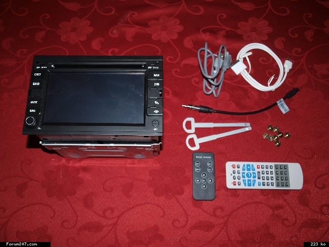

CONTENU DE LA BOITE:
+ l'ensemble des fiches que vous verrez sur les photos suivantes

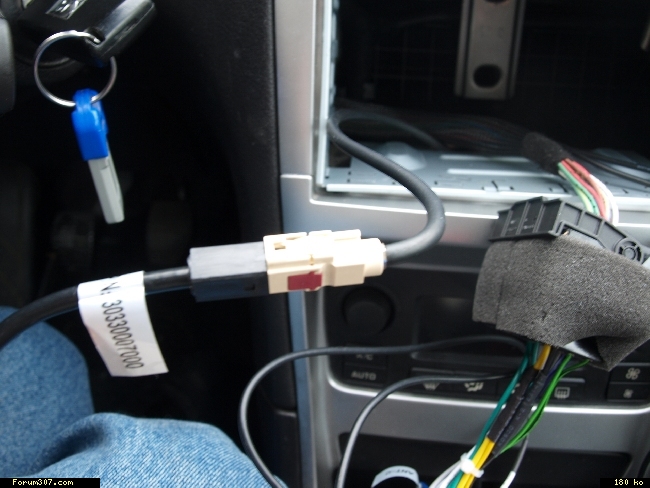

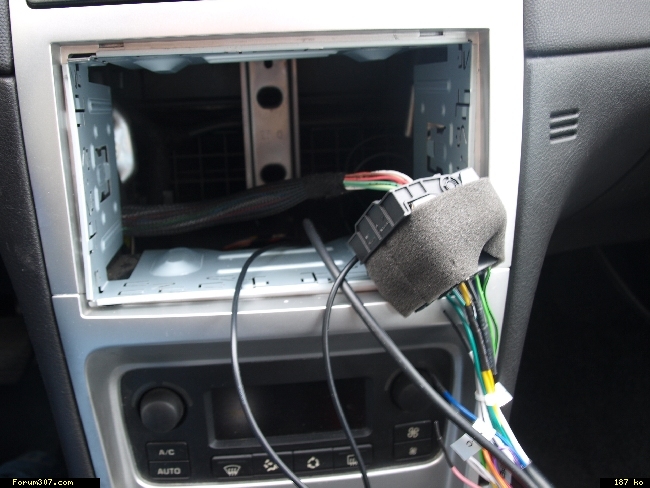

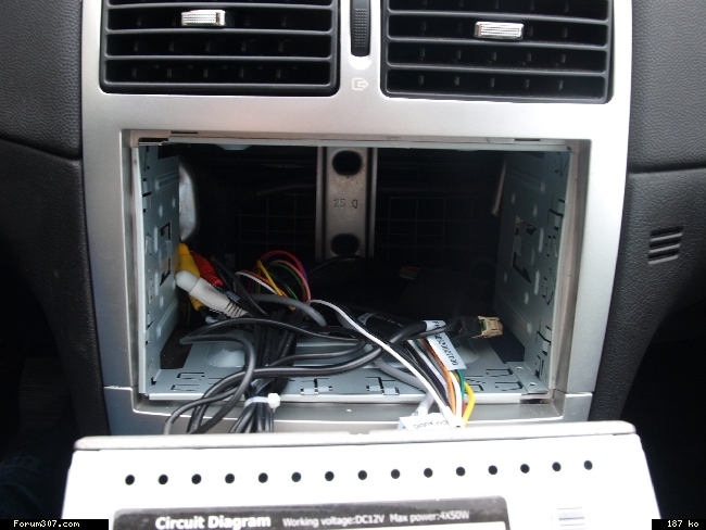

Comme vous pouvez le voir, Il y a juste le faisceau et l'antenne à brancher... Les 2 autres fils noirs que vous voyez sont les cables d'antenne du GPS et de la TV TNT que j'ai déjà envoyé dans le vide situé derrière le module de clim.
On appréciera la présence d'un connecteur d'antenne identique à celui d'origine Peugeot.

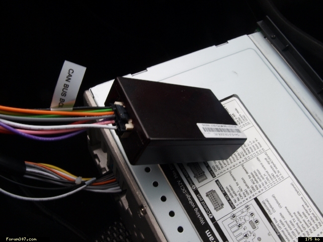

On voit ici le module spécifique "CAN BUS"

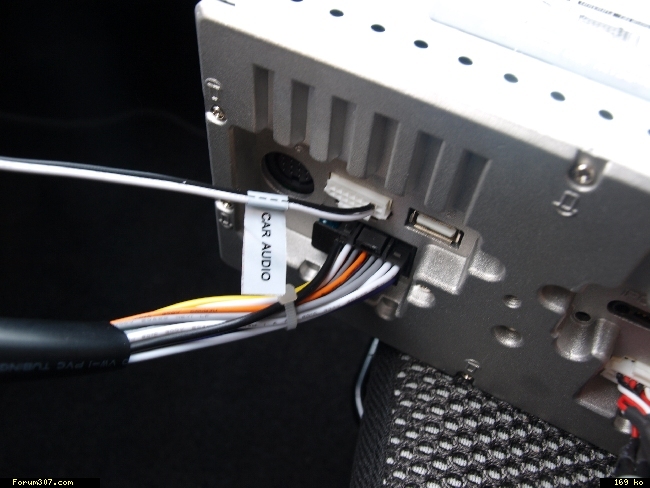

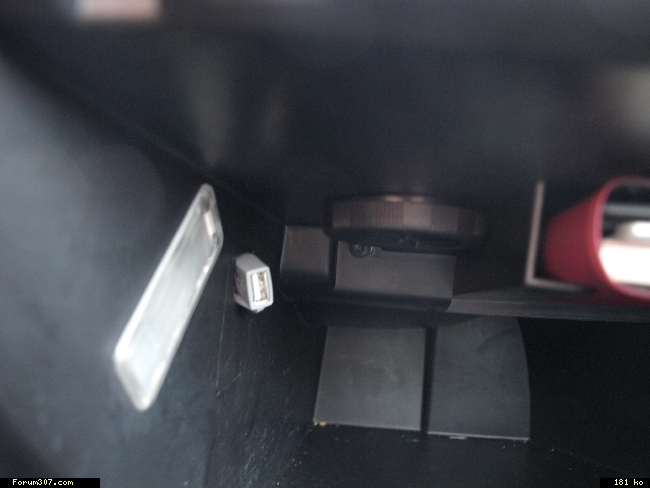

Le branchement du faisceau principal sur le poste (connecteur noir) ainsi que la broche dédiée à la commande au volant d'origine (connecteur blanc 2 fils) On note aussi la présence d'un port USB, sur lequel j'ai connecté la "rallonge USB" fournie dans le pack, me permettant de disposer d'un prise USB dans la boite à gant comme on peut le voir dans la photo suivante

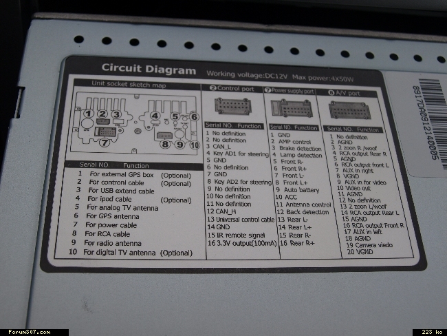

De l'autre coté de l'autoradio, les 3 antennes (RADIO, GPS, TV TNT), ainsi qu'un connecteur blanc qui permet de faire entrer ou sortir divers signaux audio ou video
Un petit schéma sur le dessus de l'autoradio pour être sûr de ne pas se tromper

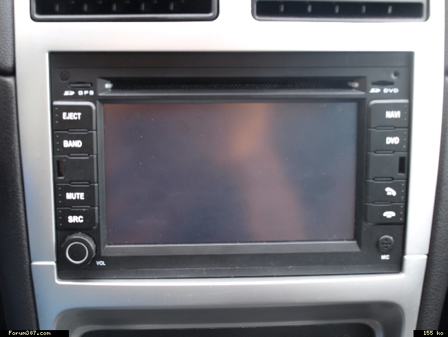

On peut donc insérer l'appareil dans l'emplacement:

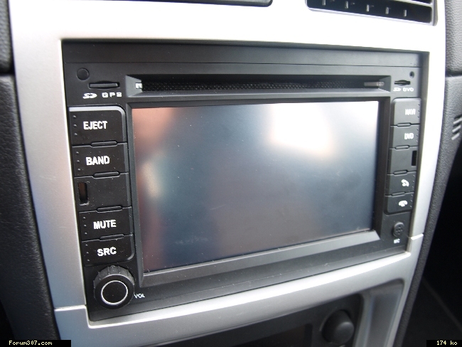

Et voilà, c'est en place:

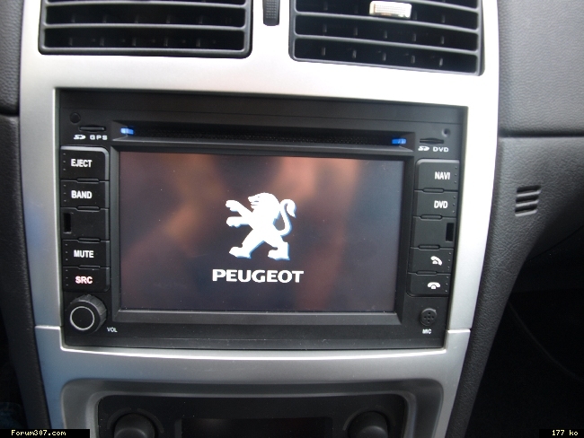

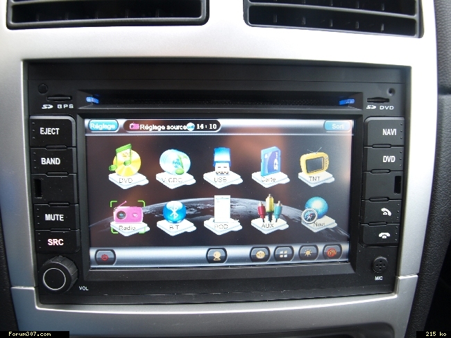

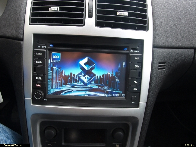

A l'allumage, une belle présentation personalisée:
LE MENU PRINCIPAL:

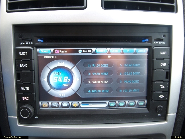

RADIO:
On voit que le RDS est actif (nom de la station "Europe1" en haut à gauche) mais la fréquence est privilégiée pour la mémorisation...

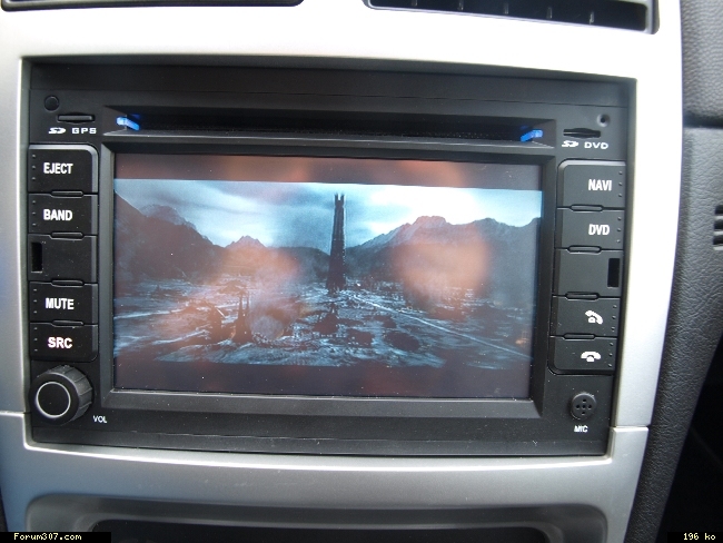

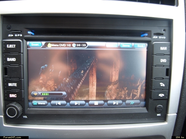

DVD:
Il s'agit d'un mode de lecture multimédia (CD audio, CD MP3, DVD MP3, DVD vidéo, DVD contenant des divx, etc.)
Dans le cas d'un DVD Video, chargement automatique sans action dès l'insertion du DVD dans le lecteur
A l'insertion du DVD, image pendant le chargement
Image en lecture
Options disponibles par simple toucher de l'écran tactile. Un menu etendu plus complet disponible en appuyant sur les 2 fleches en bas à droite, voir photo suivante

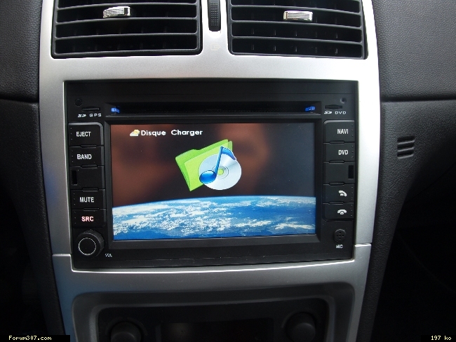

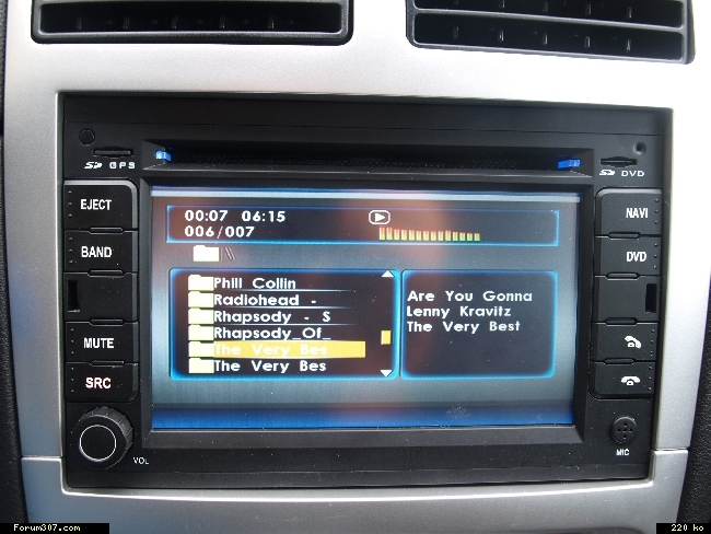

Avec un CD contenant des MP3:
On a donc accès a l'arborescence du CD, et en lecture, le titre, titre de l'album et artiste apparaissent

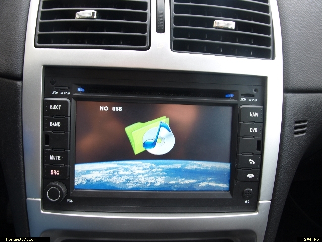

Il s'agit de la prise disponible dans ma boite à gants, dans mon cas, vide

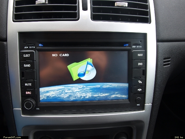

SD CARD:
Strictement identique au mode DVD
Il s'agit de la carte micro SD contenu dans l'emplacement SD DVD en haut à droite du poste, dans mon cas, vide.

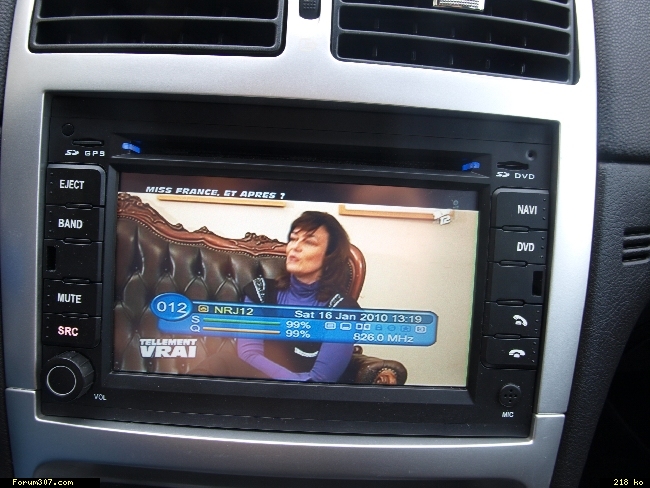

TV TNT:
Par exemple ici NRJ12... La qualité d'image, en cas de réception est très bonne, mais je pense à l'arret uniquement...

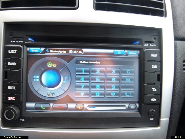

Bluetooth:
Ce mode vouspermet de recevoir et emmetre vos appels directement depuis votre autoradio. Vous faites reconnaitre votre téléphone par l'autoradio et dès que vous rentrez dans votre voiture (sous condition que le bluetooth est activée sur votre portable), la liaison est etablie.
Je dois encore confirmer en roulant si le son est suffisament puissant avec le micro intégré en facade sur le poste

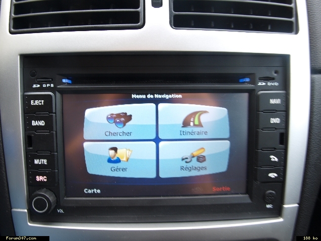

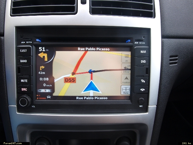

GPS:
Dans mon cas (je ne sais pas si c'est toujours pareil en fonction du vendeur) je disposais dans mon paquet d'une carte microSD 2Go avec IGO8 ainsi que la cartographie Europe complète. Le logiciel est entièrement en Français tout comme les voix de guidage.
Je le trouve plutôt pas mal...
La saisie des adresses via le grand ecran tactile est un jeu d'enfant Yeah ! Cool !!
Ici vous pouvez aussi juger du coté pratique du mode "Picture in Picture" qui permet l'exécution simultanée de 2 fenêtres (dans ce cas RADIO+GPS) disponibles pour quasi tous les modes!

Bonjour à tous et bonjour et merci pour ce tuto, je viens d'acheter le même poste pour ma 307, mais je n'ai aucune connectique can bus .. en bref pas moyen de brancher mon poste, le fichage ne correspond pas, qu'avait tu exactement dans la boite? L'adaptateur le boitier noir can bus était dedans? .. et pour insérer le poste tu as du couper en deux la petite partie plastique grise qui séparait le poste exact?

Bonsoir
Je possède le même poste dans mon véhicule mais l'écran reste figé sur no card et no Usb, aucune autres fonctions ?
Y a t'il une procédure de déblocage ou l'appareil est il HS'..
Merci de vos retours.
