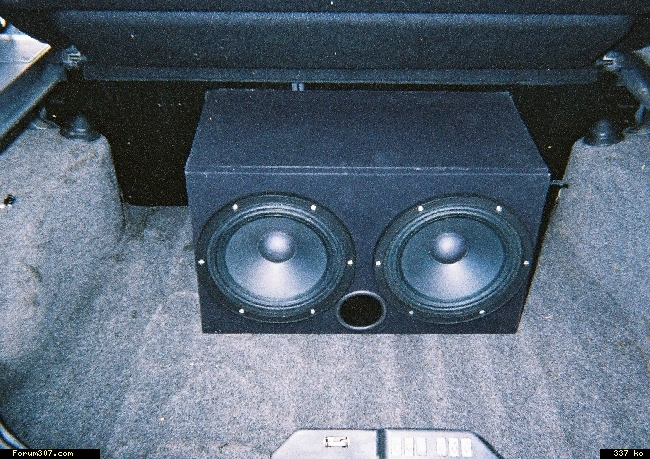

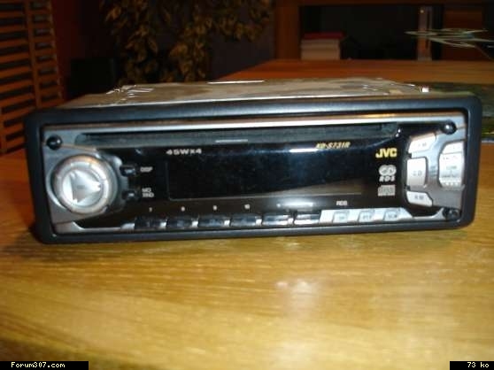

(Sur un JCV des années 2000 2004 j'ai alimenté 2 pseudo sub de 27 CM à la Jackie de 80W RMS directement sur un poste JVC qui faisait 4X40W ou 4x 45w)
Le son était fort, assez puissant en CD mais pitoyable en radio.
Je ne voulais pas niquer les portières de la R19 avec des hp hors de prix, et c'est donc avec une récup de bois et 2 hp audax en solde à 20euros piece que j'ai acheté les 2x 27cm. Initialement 50 euros piece.Cette R19 à été visitée 3 ou 4 fois carreaux cassés, serrures niquees..etc..Mais ils n'on pas reussi à voler...
En meme temps je suis fier et mĕme temps j'ai honte.
Le son était fort, mais pas qualitatif, très brut et très puissant pour 2x40w env, large bande et non filtré...
Elle sont toujours de ce monde les 2 petites en satellite de sonorisation medium dans 2 caisson de 35 litres.
Un ingénieur audio m'avait conseillé de les faire fonctionner en clos mais hélas pour lui, avec un groupe électrogène et un ampli de 2 fois 200w rms, c'était assez puissant dans un champ de maïs en bass reflex avec 75litres d'air. En clos, il n'y avais rien qui en sortait. Les 2 hp ne sont pas faits pour une voiture et ils sont remarquable dans les voies assez prononcée avec un son qui perce.
En basses, ren de significatif si il n'y a pas des murs en pierre et un carrelage si on veut toucher 94dB A sur 35Litres.Les même dans 80L ce sera pour des murs en plako.
En fait cette putain de marque Audax est une turie, il faut juste ne pas écouter les ingénieurs qui vous pondent des conseils sur simple simulation logiciel convaincus par leur formule de maths. Les 2 hp ont besoin de 75 litres d'air ou env 80L chacun pour vous surprendre sur 80hz en bassreflex, après c'est une question de goûts, et ils on une limite, pas des basses au dela de 94dBA, mais des ploques et des claquement de membrane.
Mais ils sont capable de vous niquer les oreilles jusqua 105 dBA dans les medium, sans trop forcer. A utiliser en sub dans un coffre c'est n'importe quoi.
Voici une image du matériel mais ce n'est pas ma photo, c'est une image retrouvée sur google,c'est le poste que j'avais acheté dans un centre auto :
Voici la R19 de jackie sono, la mienne, sans rien calibrer tout a été fait au feelling:

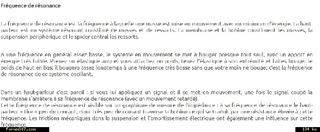

C'est lié également au FS du HP : sa fréquence de résonance, qui en général ne descend pas au dessous de 90hz compte tenu de son diamètre même si le constructeur dit le contraire.
Il faut désosser la moitié de la porte pour donner 9 litres d'air de compression pour respecter le VAS comme le dit la doc .pdf constructeur sur google pour le model équivalent PC 165 je suppose.

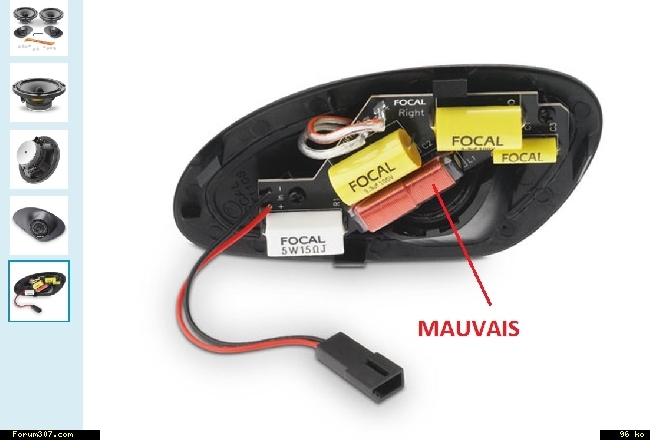

Le prix est excessif pour tes focal.
La bobine qui constitue le filtre est donc équipé d'un noyau en ferrite :
La distorsion sera très forte sur médium aiguës à forte puissance et la bobine va chauffer également (pertes).
Un bon filtre est composé d'une bobine à air, et donc avec plus de cuivre.
Un mauvais filtre dispose de moins de tours de cuivre, d'un noyau qui chauffe, et qui produit de la distorsion dans les aiguës.
Là ou je suis également surpris c'est au niveau des filtres jaunes avec la marque Focal.
Dans le détail, sur un 2 voies, un filtre de 1er ordre est conseillé, pour garder un maximum de rendu sonore de dynamique, là on a du 3eme ordre 6db/octave ou de 2eme ordre et une résistance de 5W qui produit des pertes, est-ce bien utile !
Normalement c'est Bennic (haut de gamme) qui les fabrique les condensateurs jaunes et pas Focal, magouille ou pas, qualité ou pas qualité ... à tester.
P watt excessif voir totalement faux également.
Apres le tweeter est en alu apparemment donc c'est un très bon point ainsi que le saladier.
Généralement on a moins de chances de se tromper avec du focal, ça reste quand m parmi les meilleurs mais focal à des défaut de commerce de grande distribution.

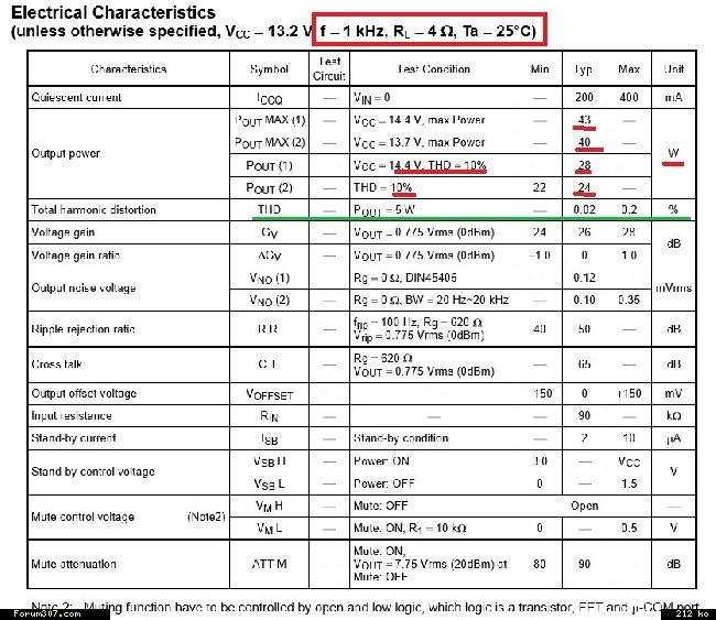

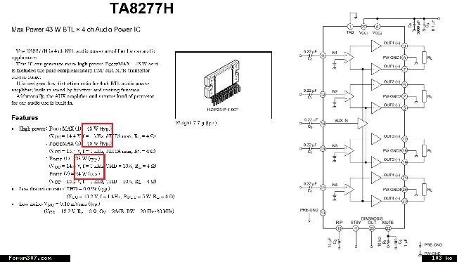

(LE RD4 est amplifié par un ampli chinois TA8278A) Trouvé un équivalent ici:
Conclusion : Tu peux garder ton poste si tu amplifie derrière les sorties du poste d'origine avec un ampli tes HP focal et que le volume du poste soit mini et le volume ampli maxi, pour avoir un son correct 0.2% THD ( en vvert) sinon c'est 10% de THD distorsion (en rouge) et pas de puissance et 10% c'est très mauvais.
Tu peux acheter ton kit, vue que je suis le seul a donner un avis pour l'instant... ce sera mieux que rien mais je trouve que c'est cher.
43w 1Khz max c'est de l'enfumage constructeur, il ne parlent pas RMS et donc rien de mieux au final si le poste n'est pas changé.
...Il faut bidouiller une sortie RCA dans ce cas et il peut y avoir du bruit de souffle à cause des niveaux.

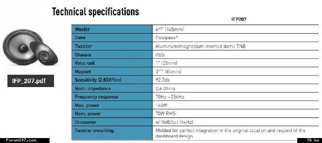

https://www.toutlehautparleur.com/media/catalog/product/datasheet/focal/IFP_207.pdf
Déja on n'as pas le VAS.
On a pas le FS.
On a pas la de courbe de réponse ni celle de l’impédance.
On a une puissance nominale ( nom power ) bizarrement transformée en watt RMS .
Donc la puissance RMS est inconnue ou volontairement masquée ou très faible...
Donc des gens proposent un produit à vendre sans donner les caractéristiques, et nous on fonce c'est du focal.
On achète n'importe quoi. sans trop savoir.
De plus on ne sais pas à quel moment le filtre va couper les fréquences donc on aura un son, mais quel type de son...Métallique, chaleureux, doux, agressif, neutre?

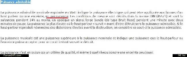

Là c'est assez agressif comme commentaire mais : Tant que vous n'aurez pas compris que votre portière de voiture en tôle doit être aussi rigide que 15 cm de bois médium d'une ALTEC LANSING 2100 qui elle isole définitivement LE VAS d'un haut parleur, c'est a dire 9 litres d'air sur la surface arrière d'un focal haut de gamme, vous serez déçu.
Une autre arnaque constructeur en 2019 est en train de voir le jour : la puissance WATT AES qui gonfle les puissances des appareils.
Méfiez vous en, le seule puissance qualitative qui existe est RMS à 50 hertz rien d'autre, et beaucoup de marques se gardent de l'afficher ouvertement le RMS pondu par des ingénieurs.
Maintenant si vous voulez savoir ce qu' un poste à dans le ventre il faut le démonter faire sauter la garantie et relever le numéro du circuit qui s'occupe d'amplifier en général ce sera un TDA. Et ensuite d'aller voir sur Internet et Google la documentation pdf du circuit en question. Sinon faire confiance à la marque et aux dires des forum.

FS = la fréquence la plus basse que votre HP sera capable de fournir sans forcer, il ne sera pas capable de descendre en dessous, ou alors ce sera difficile pour lui et l'ampli va gaspiller du courant pour lui inutilement.
