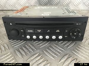

Salut à tous. Après avoir installé le Bluetooth et l'auxiliaire Jack pour pas cher sur ma 307 (phase 1, mais avec un intérieur de phase 2 et un rd4) je me permets un petit retour d'expérience.
http://www.forum307.com/upload/images/shurikniam/lgmabu0.jpg
Tout d'abord,
Les produits: ce sont des produits chinois, mais qui font parfaitement le travail.
Le cable
https://www.aliexpress.com/item/Free-delivery-AUX-Cable-with-Radio-Removal-Tools-For-Peugeot-307-308-408-407-507-C2/32870731809.html?spm=a2g0s.9042311.0.0.27426c37tOGJti
L'appareil Bluetooth
https://www.aliexpress.com/item/Wireless-Bluetooth-4-0-Adapter-3-in-1-USB-Bluetooth-Receiver-3-5mm-Audio-Jack-TF/32887964991.html?spm=a2g0s.9042311.0.0.27426c37FU4xSR
Maitenant, vous retirez votre poste radio avec les deux crochets fournis avec le câble. Vous installez le câble derrière la radio, il y'a un emplacement pour ça, il n'est pas compliqué à trouver il y'a un détrompeur pour savoir exactement où le placer.
http://www.forum307.com/upload/image.php?img=tdnvpr8.jpg
Vous agencez votre câble pour le faire passer là ou vous souhaitez. Vous branchez la prise auxiliaire sur le petit module Bluetooth.
Il suffit dorénavant d'activer la prise aux depuis diagbox (un grand merci à Selfesteem qui me l'a fait).
Voilà maintenant j'ai le Bluetooth qui fonctionne à merveille et je peux changer les musiques sans toucher au téléphone grâce au petit boitier.
Petite info supplémentaire, le boitier n'a pas besoin d'être branché en permanence il tient 5 heures facile (batterie).
J'ajouterai des photos de mon installation plus tard.
Édit il y'a même une fonction micro sur ce boitier, mais je ne l'ai pas testé (et je ne l'utiliserai je déteste le tel au volant).
C'est mon premier post désolé si j'ai fait des erreurs ou autres. Tout ajout de votre part est utile bien sûr.
