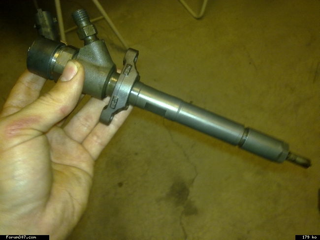

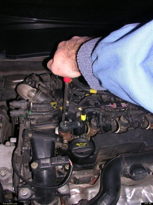

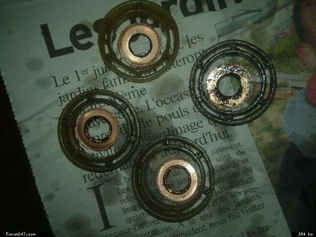

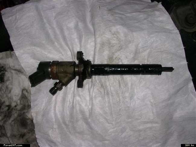

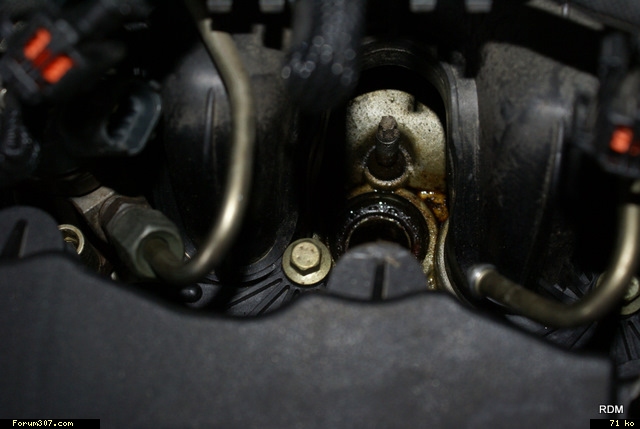

Salut tout le monde.

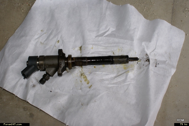

Je viens de changer un joint d'injecteur ( 6€) c'est pas trop difficile, faut être très soigneux et propre, 3 clefs et c'est tout .
1 enlever le cache sur le moteur.

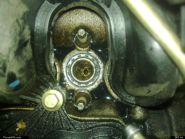

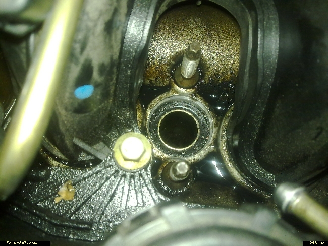

Bien nettoyer le logement de l'injecteur, c'est presque le plus gros du boulot, car il y a une sorte de goudron qui c'est formé autour de l'injecteur.
Si il y a beaucoup de goudron ça fait longtemps que le joint fuit, comme chez moi, car j'ai laissé trainer 1 mois.
Faire chauffer le moteur car il y a du goudron dans le puits d'injecteur, et a froid tout c'est collé. Moi j'ai du tout remonter pour faire chauffer au ralenti et au bout d'1/4 d'heure je me suis remis a déposer l'injecteur.

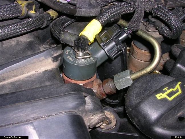

2 Puis retirer l'agrafe sur le "retour injecteur".

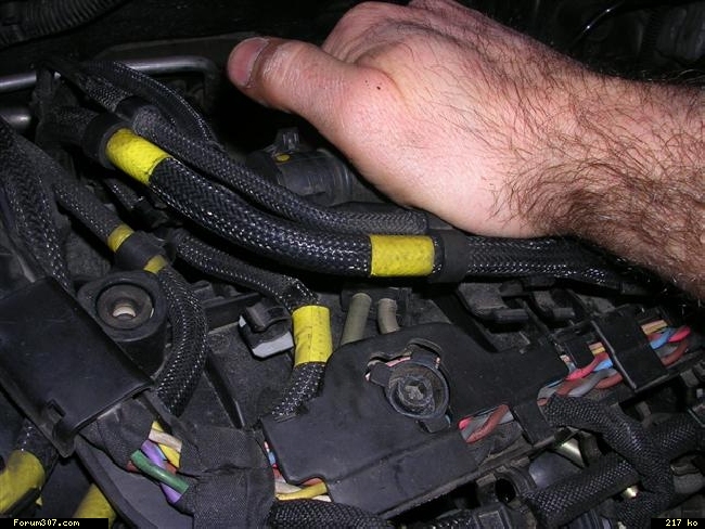

3 Décrocher le tuyau de retour GO délicatement, c'est tout en plastique et avec les Kms ça devient cassant.
4 Puis retirer le tuyau souple de l'injecteur et le connecteur électrique.
5 Devissez le raccord d'arrivée de GO haute pression clef de 14, dans certain cas, bloquer le bas du raccord, pour ne pas qu'il tourne sur lui même.
6 Avec une BTR de 8 devisser la bride d'injecteur.

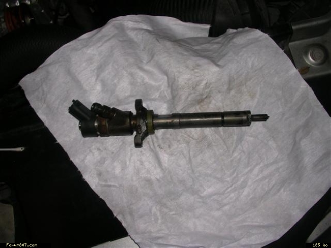

7 J'ai utilisé une pince de plombier pour déposer les siphons, car elle accrochait sur la partie en fonte de l'injecteur. J'ai fait quelques mouvements de rotation et l'injecteur est sorti du puits.
Je vous dis pas comme c'était sale.
Gros coup de ménage, sur l'injecteur, j'ai pas trop fait de zèle dans le puits.
Récupérer le joint au fond du puits, j'ai utilisé un fil électrique coudé.
J'ai soufflé avec la bouche le plan de joint , et j'ai laissé tomber le nouveau joint au fond du puits, avec mon fil électrique je l'ai bien mis en place et j'ai reposé l'injecteur.

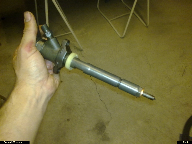

8 Tourner l'injecteur pour faire coïncider le raccord haute pression et le pas de vis de l'injecteur , visser de quelques tours le raccord SANS LE SERRER a la main.
9 Présenter les écrous de bride de l'injecteur, je les ai serré alternativement de quelque tours , jusqu'au blocage, j'ai reproduit l'effort que j'ai utilisé pour désserrer la bride , juste a la force du poignet.
10 Serrer le raccord haute pression, la aussi a la force du poignet.
11 Reposer le tuyau souple de fuite injecteur, puis la goupille qui le maintient et le connecteur électrique.
12 J'ai du réamorcé la pompe haut pression, je ne sais pas trop pourquoi, mais si ça vous arrivait, n'insistez pas, il faut pomper avec la poire , et le moteur a tourné au quart de tour.
13 Remettre le cache sur la moteur .
Voici une astuce pour empêcher l'écrou de bride de tomber avant qu'il soit sur le pas de vis. J'ai coincé le boulon avec le plastique du sachet du joint d'injecteur.
307 SW Griffe
RT3 couleur, modifier avec ampli alpine 4x50w et Focal Utopia
215000 kms sans soucis
Edité par Ymer2cv le Dim 30 Jan 11 à 22:09

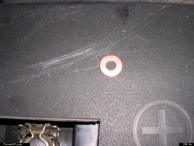

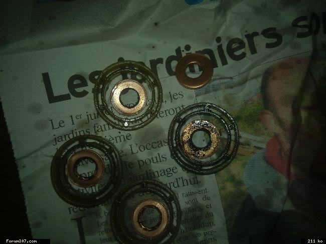

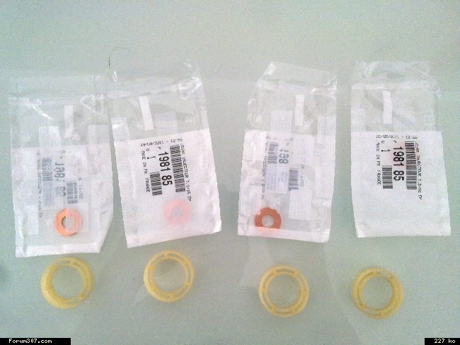

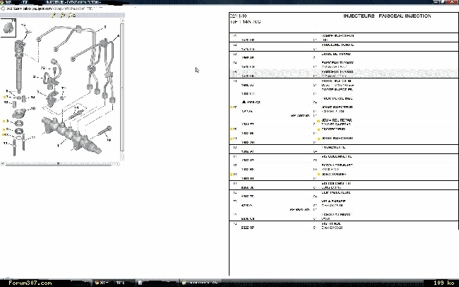

Pour ceux que cela intéresse.
Voici les tarifs, dénominations et références des éléments d'étanchéité des injecteurs 1.6 L HDI.
De bas en haut de l'injecteur:
07-Jeu 4 rondelles réparation épaisseur 2.4
0198173 7.56€ TTC
Rondelle épaisseur 2.0 à l'unité pour remplacement préventif
0198185 5.51 € TTC l'unité !
Pouvant être vendu à l'unité:
13-Jonc d'arrêt x 4
0198164 1.04 € TTC les 4
09-Joint injecteur x 4
1982A0 13.68 € TTC les 4
08-Protecteur x 4
0198299 14.20 € TTC les 4
Edité par Jack-e le Mar 01 Fév 11 à 21:55 (2 fois)

Salut.
Le rôle de ce joint c'est d'assurer étanchéité entre l'injecteur et la culasse.
Lorsqu'il fuit, tu pers pas mal de compression, et avec des chevaux.
Tu entends un bruit comme un" tshou" de train a vapeur. C'est la compression qui sort.De plus le gaz qui sort par la fuite, sent mauvais et fini par rentré dans la voiture.Moi j'avais des maux de tête, et mon fils toujours envie de vomir.
Lorsque j'ai essayer de nettoyer l'injecteur j'ai galéré, et en lavant a l'eau chaude la culasse, l'eau qui est rester dans le logement de l'injecteur bullais avec les gaz qui sortais par la fuite, lorsque le moteur tournait.

autre question concernant le joint 9 en haut: comment doit-il être monté?:
comme dans le lien: http://www.forum-auto.com/pole-technique/section12/sujet515652.htm avant dernier message
ou comme je l'ai fais: mise en place du joint place sur l'injecteur (la lèvre "serre") sous le protecteur 8 et engagement du tout dans le puit (pour maintenir la rondelle cuivre 7, j'ai utilisé de la graisse pour la "coller")
pour info sur les joints usagés, la lèvre s'était "rétractée" et "reposait" sur la tranche du tube de puit sans serrer sur l'injecteur! mais pas engagée à l'extérieur du tube comme montré sur le post du lien?!

Je viens de finir le changement du joint évoquer il y a quelques heures.
J'ai fait d'autres photos
L'injecteur moins sale:
Le puits d'injecteur sale
Une idée du joint d'injecteur user:

http://www.forum307.com/upload/image.php?img=k8a-1c8.jpg

on comprend mieux (en regardant le joint en cuivre) pourquoi l'étanchéité n'est pas fiable sur ce moteur

J'ai donc changé mes joints cet aprem.
J’avais pas grand chose pour les nettoyer donc j'ai fait sa avec du GO donc forcément sa a un peu fumé bleu au premier démarrage mais pas longtemps. Grave?
Le serrage à la main pour moi sa l'a pas fait du tout sa à bien pisser sur deux des machins.
Petit resserrage avec la clef retest et ainsi dessuite jusqu'à ce que sa pisse plus, même un petit peu.
Là aussi c'est grave?
J'ai fait une connerie?
Bref j'ai récup un peu de pèche à bas régime et je cale plus pour un rien, plus besoin d'accel comme un papy aux STOP et j'en passe.
Par contre la 3 monte pu à 130 mais 110 et même en 5 galère pour monté à 150 là j'ai un souci je crois bien.
Voici quelques photos.
Pour conclure le joint changée en janvier on voit bien lequel c'est et il est pas en si mauvais état.
Par contre les deux injecteurs du milieu été particulièrement pourri. Et un bien rayé on sent qu'il a déjà pas mal été démonté.
Je suis bidon en mécanique, j'ai plus l'habitude de l’électronique et du tout ou rien.
Si vous avez des critiques conseils ou autre je prend volontiers.
