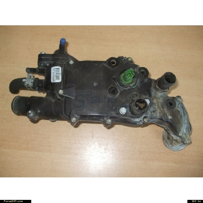

Bonjour a tous,
j'aimerais savoir si le boitier/ collecteur d'eau peut se changer seul ou il vaut mieux laisser la chose a un garagiste, je ne par le pas du calorstat mais bien du répartiteur ou toutes les durites arrivent.
Merci de votre aide.
ma 307 2.0 hdi 110 de 2003 caisse 312kkm moteur 163 kkm
celle de ma conjointe 307. 2.0 hdi 90 2001 caisse 272kms moteur 179kms

je ne comprends pas ta question ?
si tu veux changer le boitier d'eau calorstat ,il faut changer sonde temp,calortat,joints ,vidanger le circuit et faire un remplissage et purge des vis !

salut zamaz ,
je parle de cette pièce car sur la 2.0 hdi 90 il fuit par dessous donc le joint doit être mort...
c'est dû surement a un ancien joint de culasse qui à été réparé. mais un après le joint de cette pièce a lacher.
bien à toi.

MessagePosté le: Lun 05 Nov 18 à 12:20    Sujet du message: Répondre en citant
si ce n'est que le joint pas le boitier ,tu changes que le joint !
vidange ,rincage du circuit ,pose et purge

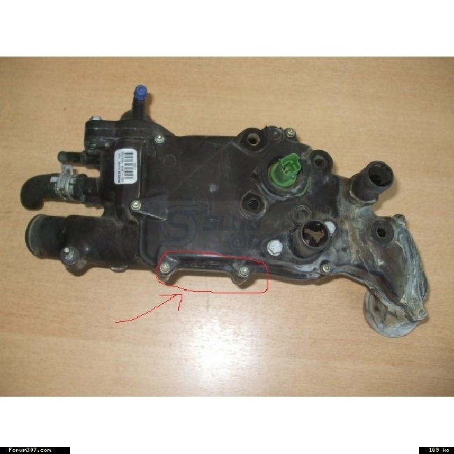

MessagePosté le: Mar 06 Nov 18 à 10:08    Sujet du message: Répondre en citant
ça fuit au niveau de la bulle rouge ne faut il pas tout changer ?

MessagePosté le: Mar 06 Nov 18 à 10:41    Sujet du message: Répondre en citant
là si ça fuit au niveau du boitier ,il faut le changer ,ce n'est pas réparable sans doute .

MessagePosté le: Mar 06 Nov 18 à 11:15    Sujet du message: Répondre en citant
ok, estce que tu sais si l'opération est facile a faire (j'entends facile par un peu comme une opération de vidange de LDR) ou est ce que en enlevant ce boitier j'ouvre un bout du moteur ?

Messages : 17027
MessagePosté le: Mar 06 Nov 18 à 11:35    Sujet du message: Répondre en citant
c'est faisable pour une personne qui a déjà fait des purges et un peu d'expérience .
je ne connais pas ton niveau en automobile ?
