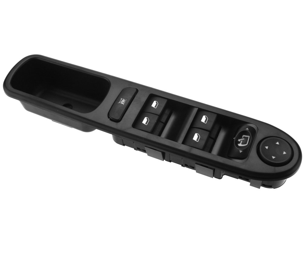

Je voudrais avoir votre avis svp.
Je ne m'y connais pas du tout donc soyez gentil Laughing Laughing
Sur ma 307 CC coté conducteur j'ai mon interrupteur lève vitre qui ne fonctionne pas.
Celui la :
Je me suis dit qui devait plus marcher alors j'en n'ai acheter un autre ^^"
Mais ca ne fonctionne toujours pas, il y'a que les leds qui fonctionne à première vue mais rien d'autre de l'interrupteur.
Est ce que vous avez une idée d'ou ca pourrait venir svp exactement ?
Merci beaucoup de votre avis Wink

tu l'as achetée où ta nouvelle platine ?
seulement l'interrupteur conducteur ne fonctionne pas ?

Ben j'en avais un comme celui sur la photo et il marchait plus depuis que les anciens proprietaire aurai changé le moteur des vitres si j'ai bien compris, disons que c'etait la surprise a l'achat de la voiture...
J'ai acheté le nouveau ici
-> https://www.amazon.fr/gp/product/B01MQX16R5/ref=oh_aui_detailpage_o01_s00?ie=UTF8&psc=1
Je l'ai mis en place mais a part les leds ca ne fonctionne toujours pas donc peux etre que c'est pas le boitier qui fonctionne pas ?
Ps : Oui uniquement l'interupteur complet ne fonctionne pas, je peux descendre la vite conducteur avec le boutton du centre de la voiture

est ce que le moteur lève -vitre/faisceau a été bien réparé ?
la nouvelle platine est peut être défaillante ?
à 23 eur c'est une copie ?du bon ou du moins bon dans les copies ?
moi je démonterais l'ancienne platine pour nettoyer les contacts ,il existe un tuto sur le forum (section tuto)
ou alors un problème sur le faisceau/connecteurs ?
bon courage
ps:peut être un rapport avec le toit escamotable ??

L'ancien proprietaire à fait changer le moteur vitre conducteur juste avant que je récupère la voiture. depuis qu'il a fait changer cela, le toi escamotable ne fonctionne plus entierement et l'interupteur conducteur ne fonctionne pas du tout, ils m'ont dit c'est rien faut juste faire reinitialiser, un peu naive ^^
Après il est possible peux être qu'il ont mal fait les branchements ?
Vue que les lumières s'allume sur la commande (Interrupteur) je présume que le soucis ne doit pas être loin mais que le moteur fonctionne quand même sinon la vitre conducteur ne bougerai pas, après elle bouge par accout mais je dois reinitialiser mais sans l'interupteur c'est compliqué

Bon d'après les anciens proprio le problème étant pas présent avant le changement du moteur des vitres donc je pense que je dois verifier aux niveaux des cablages Confused

Mon problème est fixé.
La carte dans le moteur des vitres n'etait pas initialisé donc nous avons repris l'ancienne et mis dans le nouveau moteur et tout fonctionne maintenant.
