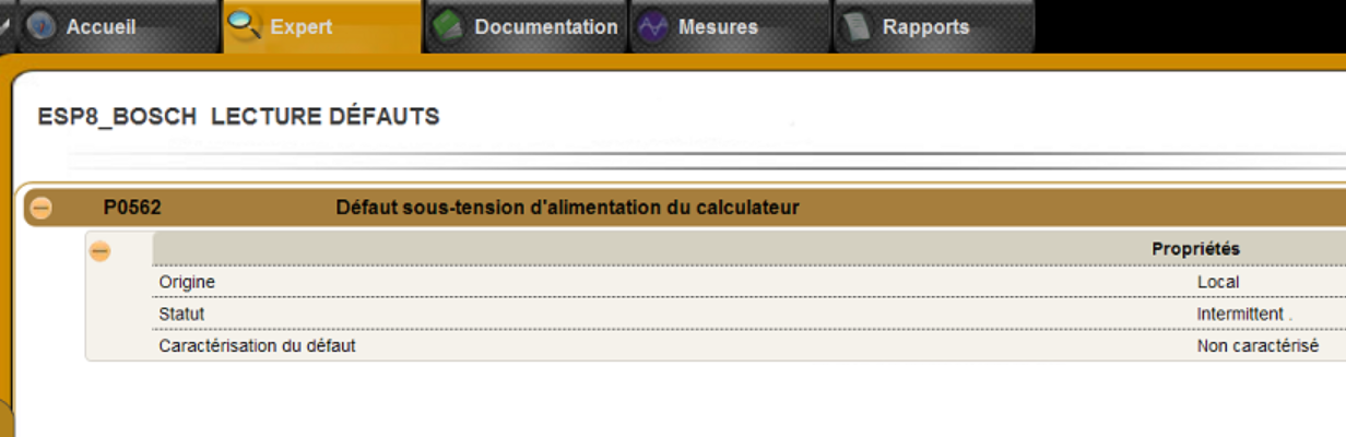

Après passage diagbox j'ai ce défaut sur ma voiture (2L HDI 138cv), voir l'image ci-dessous :
Au niveau de la conduite je ne ressens rien de particulier, est-ce que je dois faire qqchose ou bien je laisse couler ?

tu peux l'effacer il est intermittent ,
autrement en permanent :
pistes:
batterie
cosses
faisceau
connectique
alternateur

J'espère juste que l'ESP n'aura pas un soucis pile au moment où j'en aurai besoin.
J'ai effacé le défaut, je touche à rien tant que je n'ai pas de soucis en conduisant.

il faut s'inquiéter quand le défaut est accompagné d'un symptôme .
faut quand même contrôler batterie et alternateur par acquis de conscience .
