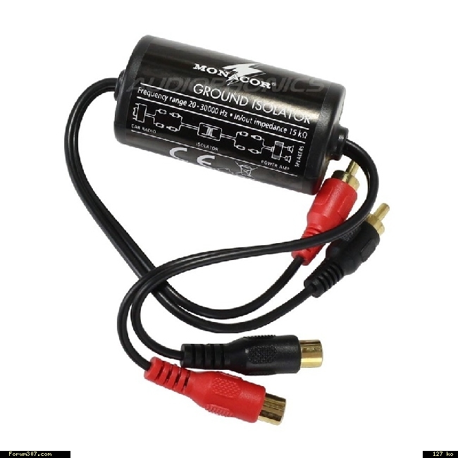

Bonjour !
Il te faut un isolateur de boucle, en général il se compose de deux transformateur d'isolation.
Ensuite tu risques de faire chauffer l'ampli de ton émetteur de signal mp3 et ou de l'endommager à force.
ici la version RCA, de mauvaise réputation, mais sur le même principe.
Behringer HD 400 suppresseur de hum
Et ici pour la sonorisation pro le Behringer HD 400 suppresseur de hum
Merci.
