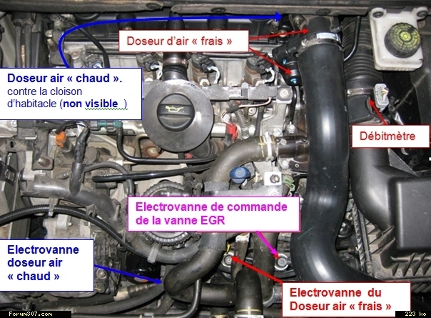

j'ai remarqué un dépôt d'huile sous le doseur d'air frais du turbo en haut à droite sur la photo, ça me fait une petite "flaque" sur le haut de la culasse juste en dessous, quelqu'un pourrait t'il m'expliquer la chose,merci.

resserre un peu le collier ,sur la mienne ça a toujours fait comme ça un petit suintement ou de la vapeur d'huile.
rien de grave

merci, mais je l'ai fait, je lui ai mis un coup de tournevis,ainsi qu'un coup de clé de dix à la bride,pareil, mais je m'affole pas trop, ça restera comme ça selon!

J'ai mis du silicone sur la bride plastique,le joint torique apparemment est fatigué

surtout que le joint torique ne se détaille pas chez peugeot

c'est pareil chez moi. Le joint torique a durcit.
J'ai mit un peu de silicone aussi et ca tient bien pour l'instant.
Mais la question est : est ce normal qu'il y est tant d'huile dans ce conduit d'admission?

Oui ,c'est vrai,mais j'avais le même souci sur ma Ford focus,quant je je démontais la durite c'était gras,donc on fait avec!

Après 3 semaines ça re fuit
