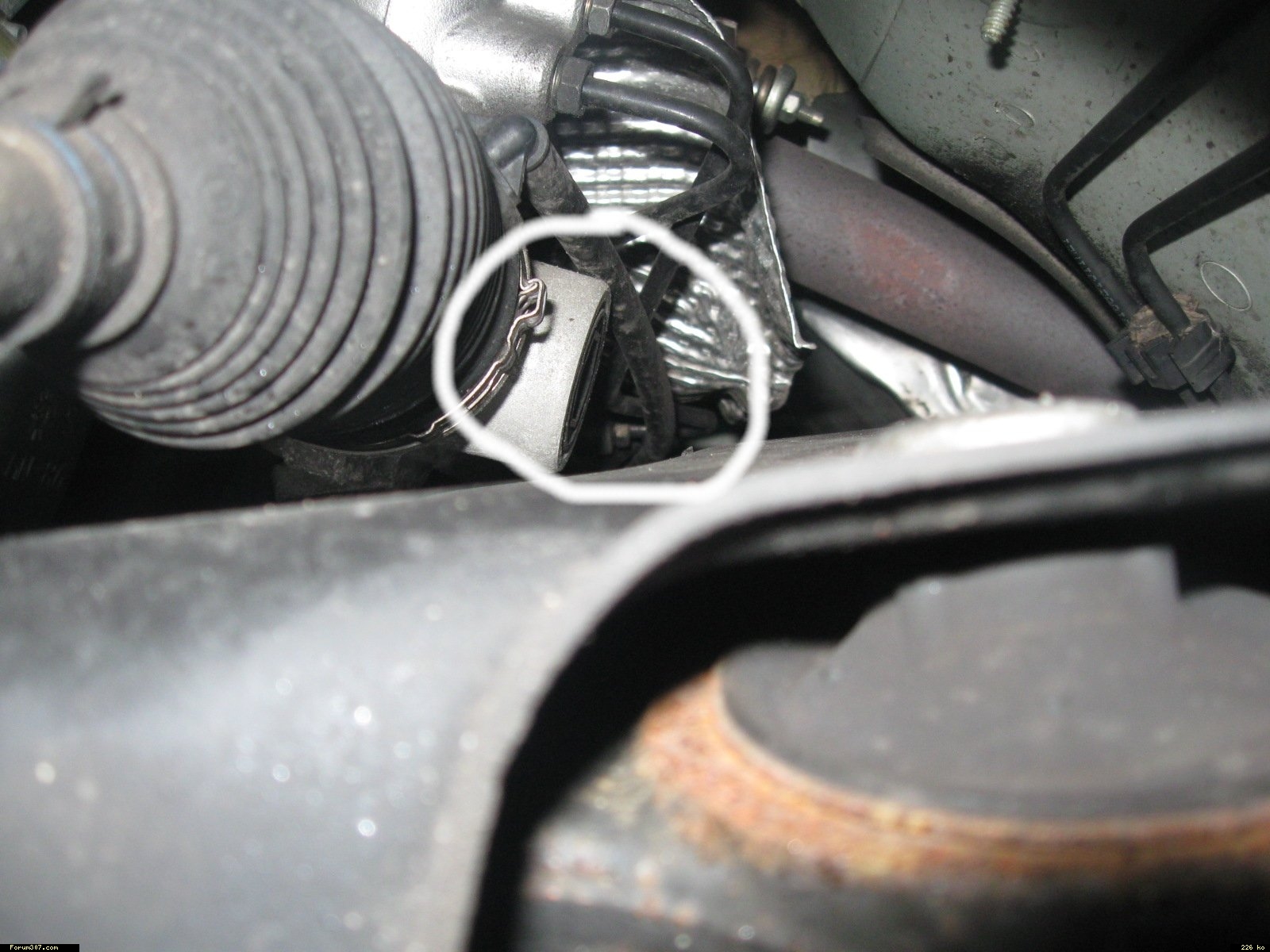

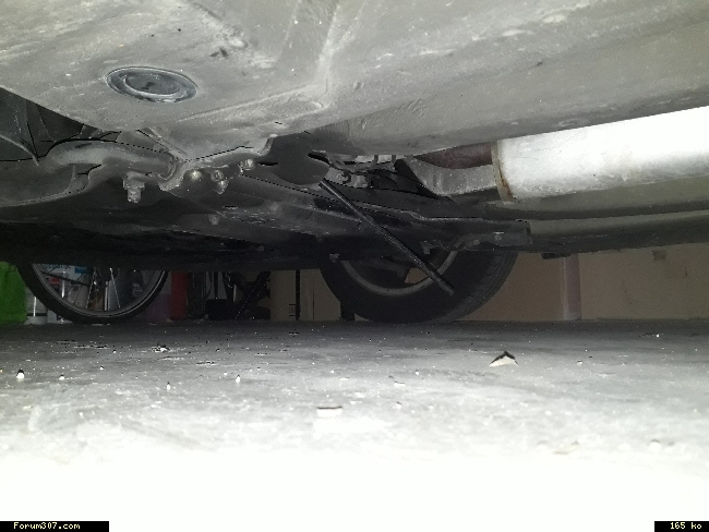

Je viens de m'inscrire, je n'ai pas réussi à trouver s'il y avait déjà eu un cas d'anomalie comme le mien déjà traité sur le forum.
En faisant le tour du véhicule cet après-midi avant de la mettre au contrôle technique, je me suis aperçu qu'un tuyau noir, qui semble souple, pend entre les 2 roues avant du véhicule. On distingue un crochet vide juste au-dessus donc cela semble s'être décroché de cet endroit mais je ne sais pas du tout ce qu'est c'est, ni si cela peut me valoir une contre-visite.
Indice N°1 : je n'ai jamais remarqué de fuite, la voiture est stationnée dans un box, toujours au même endroit.
Indice N°2 : mais qui sans doute rien à voir, il y a odeur d'essence dans l'habitacle par moment lors du freinage. J'ai déjà fait remplacer le canister chez Peugeot suite à un choc sur l'aile avant droit mais l'odeur revient. Est-ce que cela peut venir de ce tuyau décroché ou ils n'ont pas du tout remplacé le canister.
Merci pour votre aide, je poste une petite photo pour vous montrer le tuyau en question.
Florian

ça ne pourrai pas être un tuyau d'air vers la crémaillère de direction ?
voir photos
[[url=http://www.forum307.com/upload/image.php?img=otfsgwj.jpg][img][][/img]
j'ai essayé d'envoyer une image mais je ne sais pas si elle va s'afficher.
Cordialement
Clinac_76

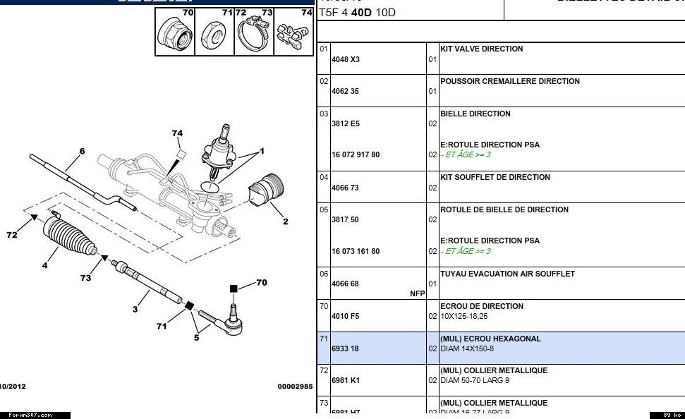

une info complémentaire : repère n°6 tuyau evacuation air soufflet
http://www.forum307.com/upload/images/Clinac_76/-ndl4m8.jpg
