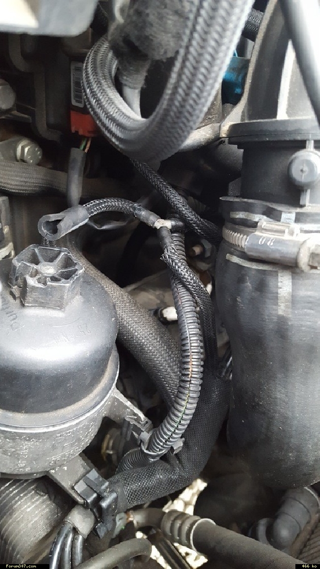

MessagePosté le: Dim 18 Mar 18 à 18:57    Sujet du message: Répondre en citant
Diag fait par ced079 sur forum auto. Il m'a dit de vérifier les deux durites de depression qui arrivent sur le réserve de vide (juste derrière le boitier papillon avec les doseurs air chaud et froid)
Résultat:
Les deux durites sont fendues
Après réparation, je retrouve toute la puissance du HDI 136. Franchement je me demande même si j'avais tout depuis que je l'ai acheté, mais c'est peut etre le deuxième effet kiss kool
