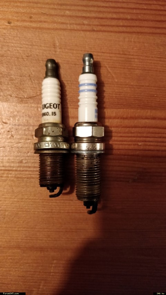

Sur Service Box Peugeot, avec ton VIN, la référence des bougies est 596057.
La longueur du filetage de cette bougie est de 26,5mm.
Si tu fais une recherche avec la référence 596015, il s'agit d'une bougie pour 307 moteur 1.4l longueur du filetage 19mm.
J'ai bien l'impression que la bougie que tu as démontée n'était pas la bonne.

Merci pour ces détails, je comprends mieux.
Dommage que le garagiste m'ait fait passer pour un inconscient alors qu'il n'a pas vérifié lui même les références ...

Je cherche pas à blamer le garagiste, l'erreur est humaine et il a naturellement déduit que les bougies en place devaient être la bonne référence.
Ce que j'ai pas aimé, c'est le ton condescendant, et le cassage du vendeur de feu vert qui au final m'avait bien conseillé.
Passons ... Du coup je me demandais si de ne pas avoir la bonne longueur de filetage peut avoir une incidence sur la carburation (accélération, consommation, etc ...).

Bon l'histoire va bien se finir, je suis allé voir mon garagiste, qui après avoir vérifié les tailles de filetage, me propose de faire un échange standard.
Le deal me convient.
