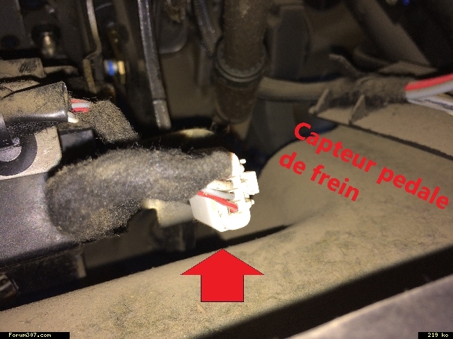

MessagePosté le: Mar 05 Déc 17 à 14:03    Sujet du message: Répondre en citant
1contacteur avec 4fils dessus
Messages : 16973
MessagePosté le: Mar 05 Déc 17 à 14:14    Sujet du message: Répondre en citant
ok donc bi-fonction
feux stop et régulateur
belzou
Inscrit le: 04 Déc 2017
Messages : 7

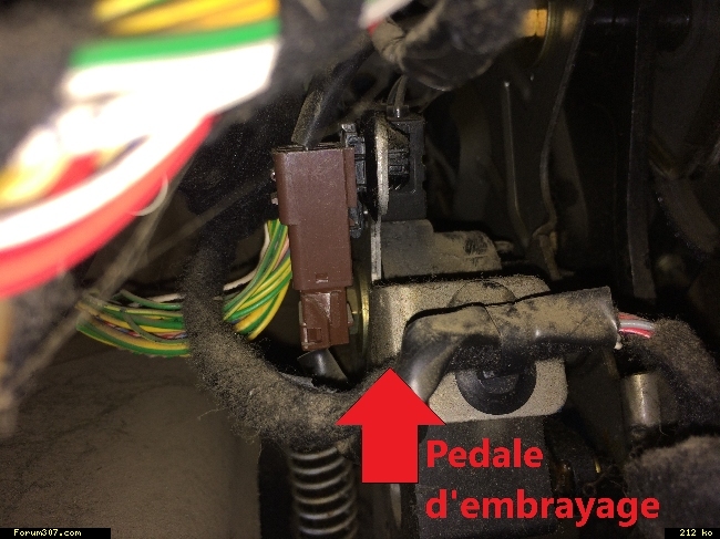

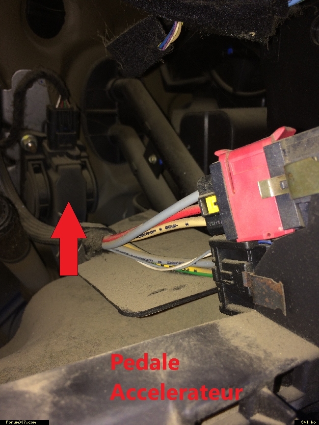

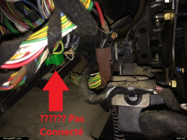

MessagePosté le: Mar 05 Déc 17 à 16:27    Sujet du message: Salut Répondre en citant
Jai regarder au niveau des pedales rien d anormal, j ai tester en debranchant mes phare arriere, en debranchant la batterie 5min, mais toujours le meme souci.
voila des photos de mes capteur, il y en a un vert a gauche de la pedale d'embrayage qui n'est connecter nul part ?? il sert a quoi ?
