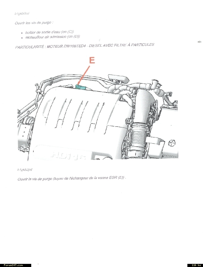

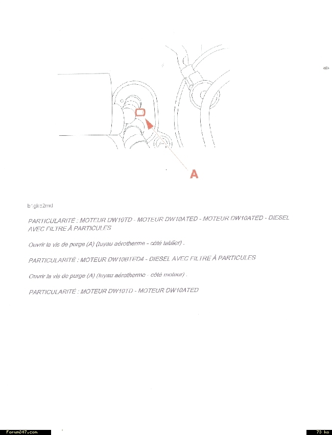

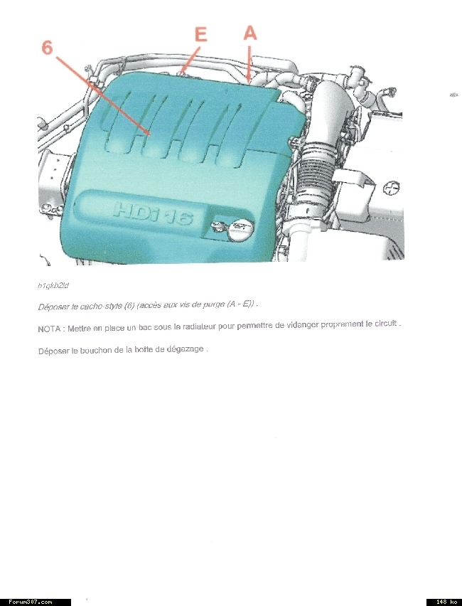

Faut vraiment réaliser tout ce qu'il dise ... Car si on ouvre la vise de purge le liquide coule ... donc juste à placer une bouteille non ?

Aussi interessé, mais il me semblait qu'il suffisait de dévisser la vis de purge se trouver en bas du radiateur. Clin d'oeil ;)

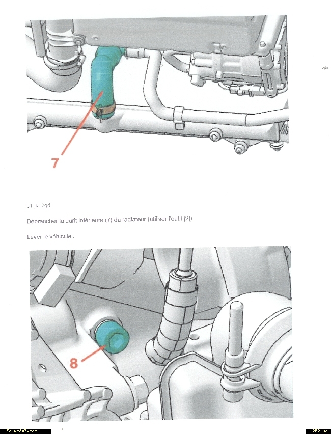

Il n'y à pas de vis en bas, il y à une durite ^^lol

En effet, j'ai fait ma petite purge il y a 2 semaines et tout se passe bien jusqu'à present Clin d'oeil ;)
Pour faire partir l'air présent dans le circuit, j'ai fait tourner le moteur en montant dans les tours tout en laissant le vase ouvert (faut monter tout en haut et fort, on voit alors tout l'air qui s'échappe).
Puis j'ai roulé avec le bouchon légèrement dévissé pour que le peu d'air restant puisse s'échapper.
J'ai gagné 5 degrés à peu près.

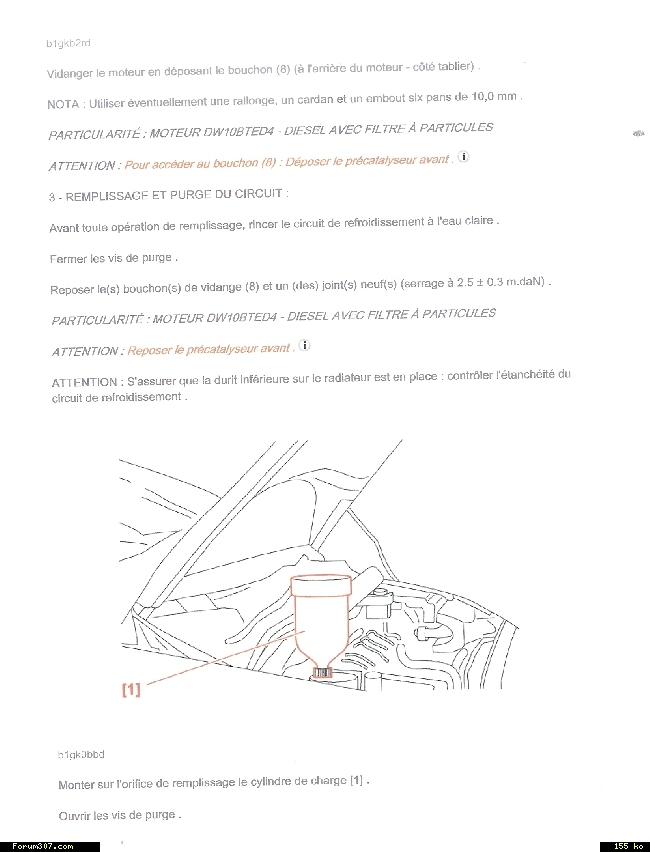

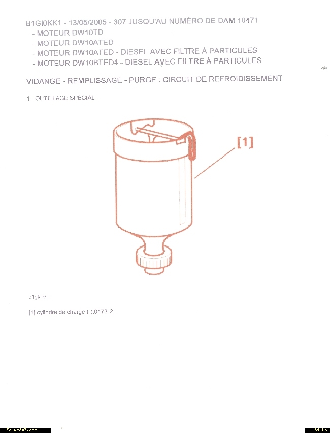

Pour la purge en garage on rempli de liquide et on laisse tourner vase ouvert jusqu'a déclanchement des ventilo. Après ajuster le niveau et fini

Bon ben ca a l'air tellement simple que je vais surement la tenter d ici semaine prochaine
Ouvrir le vase d'expansion
debrancher durite du bas
(récupérer bien sur le liquide mdrrr)
rebrancher durite
remplir
