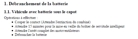

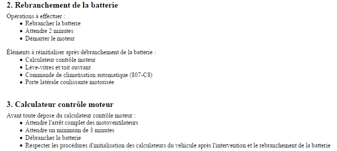

Coucou (c'est nous ?)
Mémento technique - Précaution à prendre - Véhicule(s) multiplexé(s):
https://www.fichier-pdf.fr/2017/09/12/memento-technique-precaution-a-prendre/

je m'amuserais pas avec une pile de 9 volts,cette solution était très bien pour les anciennes générations sans calculateurs,BSI.. etc .
9 Volts ,l'électronique ne va pas aimer Wink

j'ai entendu l'astuce pour des golf 5. pour changer la batterie.
si je ne me trompe pas zamaz au pire ce sera sous-alimenter ça ne devrais pas risquer grand chose ?
effectivement après ce ne sera pas top vaut mieux suivre ton tuto.
ps : j'aime beaucoup le "attendre l’arrêt des motos ventilateurs" sinon la surprise sera étincelante si je puis dire. ^^

c'est valable pour tous les véhicules qui ont de l'électronique cette procédure !!!
le coup de la pile 9v je déconseille fortement car ca va te faire une belle chute de tension au moment ou tu débranche la batterie et sur 307 ca fait un bsi vidé 1 fois sur 2 !
et sur les autres voitures ca peux te mettre un defaut de sous tension dans plusieurs calculo avec voyant defaut allumé a la sortie
moi perso j'utilise une petite batterie pour conserver les mémoires (exemple sur les voitures ou les clients n'ont pas le code radio )

Si vous ne respectez pas cette procédure le risque est de perde la mémoire du BSI et le code antidémarrage des clés surtout avec les BSI de 307 phase 1.

Pour toutes les interventions mécaniques ou on a besoin de débrancher la batterie, on ne peux pas parer au codes qui sautent, c'est ça?
popeye05
Inscrit le: 30 Mai 2011
Messages : 2389
Localisation : MARMANDE (47)
MessagePosté le: Ven 15 Sep 17 à 11:19    Sujet du message: Répondre en citant
pour interventions mécanique ou tu doit débrancher la batterie il faut faire la manip de ZAMAZ le grand et ne pas faire le coup de la batterie auxiliaire !
ma manip avec la batterie auxiliaire est pour le remplacement de la batterie de la voiture !
exemple sur certaines ford si tu débranche la batterie ca redémarre pas sans un passage chez le concessionnaire
ou si tu as pas le code radio par exemple
ou éviter de perdre les mémoires des sieges et autres !
mais toujours dans le cas du remplacement de la batterie
