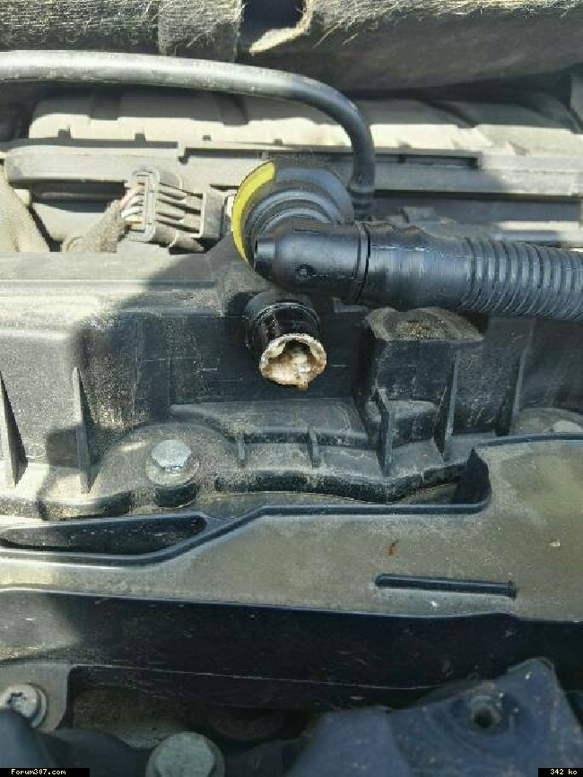

Bonjour tout le monde
Je possède une 307 cc de 2005 . J'ai constaté dernièrement que j'ai de la mayonnaise sur le bouchon d'huile. Donc je demande votre avis sur la question. Photo ci jointe.
Merci de vos lumières

tyler92
Inscrit le: 17 Déc 2007
Messages : 3482
MessagePosté le: Mar 04 Avr 17 à 13:13    Sujet du message: Répondre en citant
c'est évident que t'as un joint de culasse dans le sac.

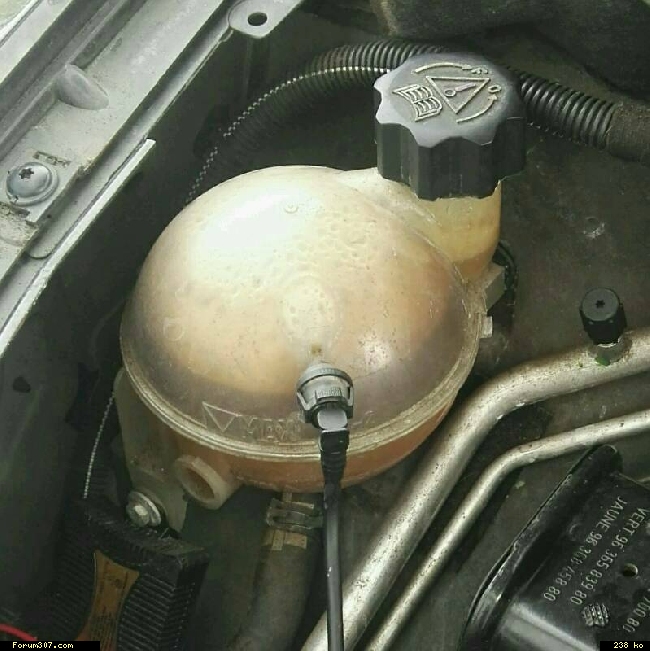

Tomtomdu62640
Inscrit le: 04 Avr 2017
Messages : 47
Localisation : Pas de Calais(pas haut de France j'aime pas)
MessagePosté le: Mer 05 Avr 17 à 20:59    Sujet du message: Répondre en citant
Voilà le bocal de ldr pas très clair.
Et j'ai remarqué aujourd'hui que j'avais une fuite de ldr au radiateur de refroidissement.
307 cc dynamique 1.6e 16v 110ch
308 premium pack 1.6 HDi 16v 110ch

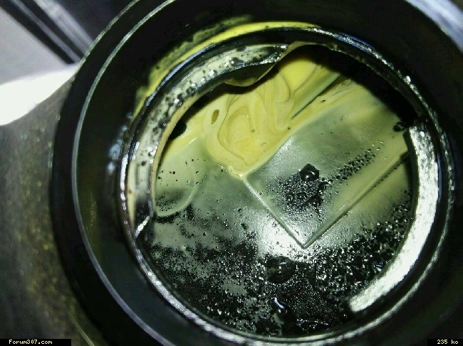

Tomtomdu62640
Messages : 47
MessagePosté le: Dim 09 Avr 17 à 14:02    Sujet du message: Répondre en citant
Voilà j'ai commencé à démonter le moteur.
Je joint de cucu doit vraiment être carbonisée.vu la quantité de mayonnaise dans les caches culbuteurs.

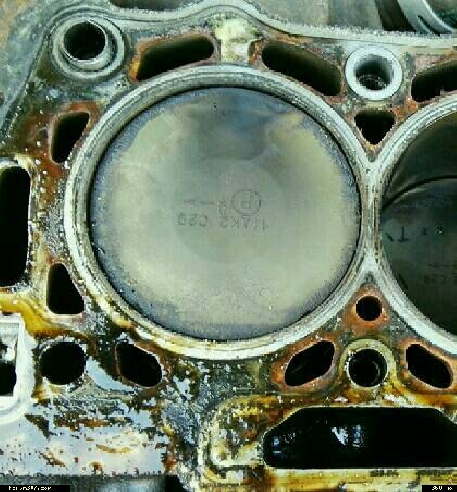

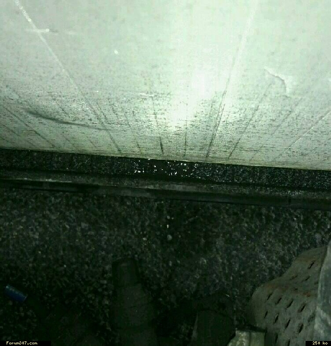

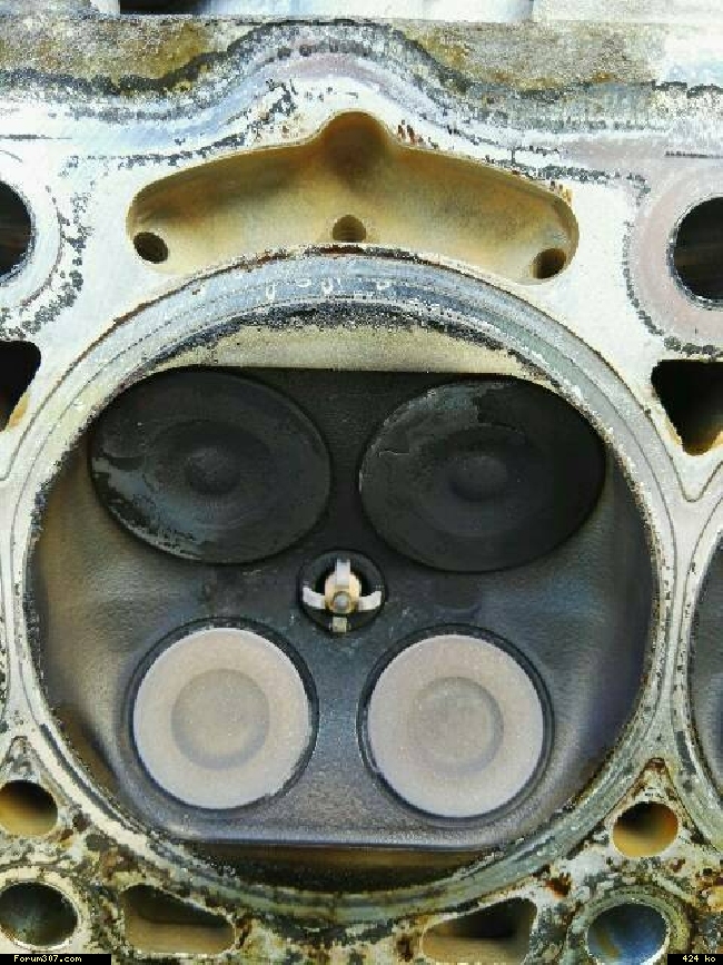

Tomtomdu62640
Messages : 47
MessagePosté le: Lun 10 Avr 17 à 07:22    Sujet du message: Répondre en citant
Voilà quelques photos
camilleg50
Inscrit le: 13 Jan 2017
Messages : 51
Localisation : 50
MessagePosté le: Lun 10 Avr 17 à 08:14    Sujet du message: Répondre en citant
C'est tout neuf ça! Lol l'état du moteur.... pas cool.
Tu a une bonne couche de mayo en fait, t'est peinard pour les homards de cet été la!
Tu fais quoi alors? Tu remonte la dessus? Ton cylindre est "poli par la flotte" ou non?

En fait ce que j'ai fait c'est éprouvé et surfaçage de la culasse . Bonne nouvelle elle est nickel.
La j'en suis à 490euros de frais avec la rectif de culasse ,la pochette de joint, les vis de culasse ,le kit distribution, le radiateur de refroidissement , le galet tendeur de courroie accessoire qui a du jeu (vu au démontage)et pis les fluides et filtres .
J'ai pas encore commencé à remonter comme j'ai récupéré la culasse ce matin.
