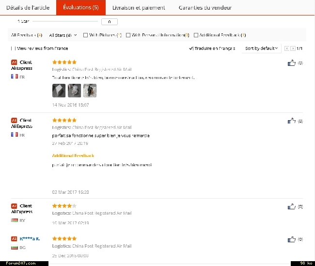

j'ai pris le miens ici et sa fonctionne niquel faut juste etre patient 15jours grand max
https://fr.aliexpress.com/item/AIRFLOW-METER-SENSOR-for-PEUGEOT-406-306-2-0HDi-Citroen-Lancia-5WK9621-5WK9621Z-1920-7S-8ET009142/32696691298.html?spm=2114.13010608.0.0.APWDlT

Le Dbmetre commendé de aliexpress fonctionne nickel pour toi!!! Car j'ai peur
De l'achéter est ça soit vanne egr la cause du probleme

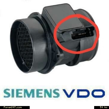

je parle de la connectique qui se branche sur le debimetre
celle qui va sur l'emplacement que j'ai entouré en rouge
te faut un multimetre
au pire testé les différentes tensions mais sa a tout les symptômes

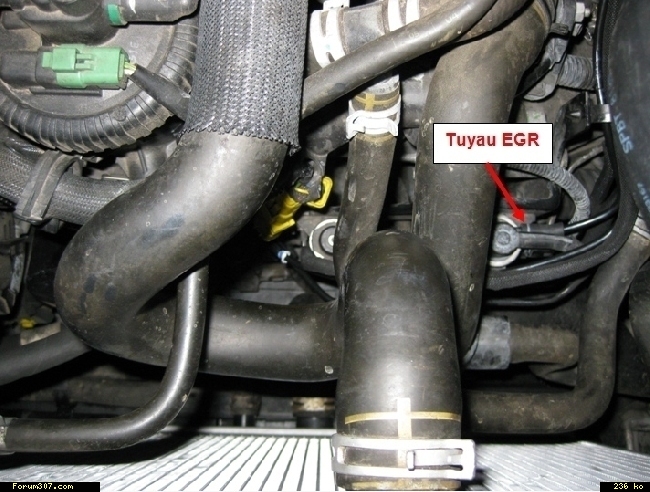

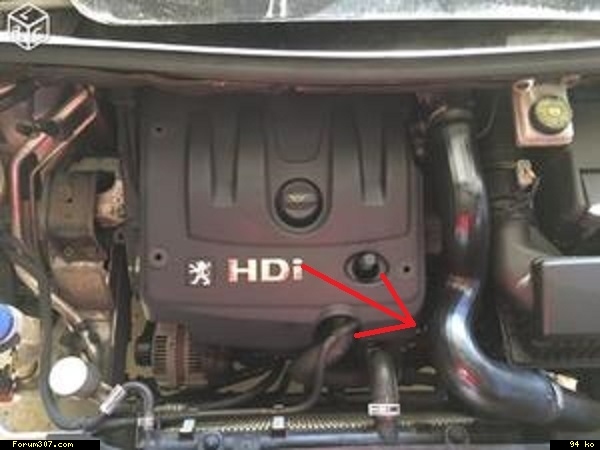

dans cette parti la se trouve l'électrovanne EGR
avec vu rapproché tu la vois mieux

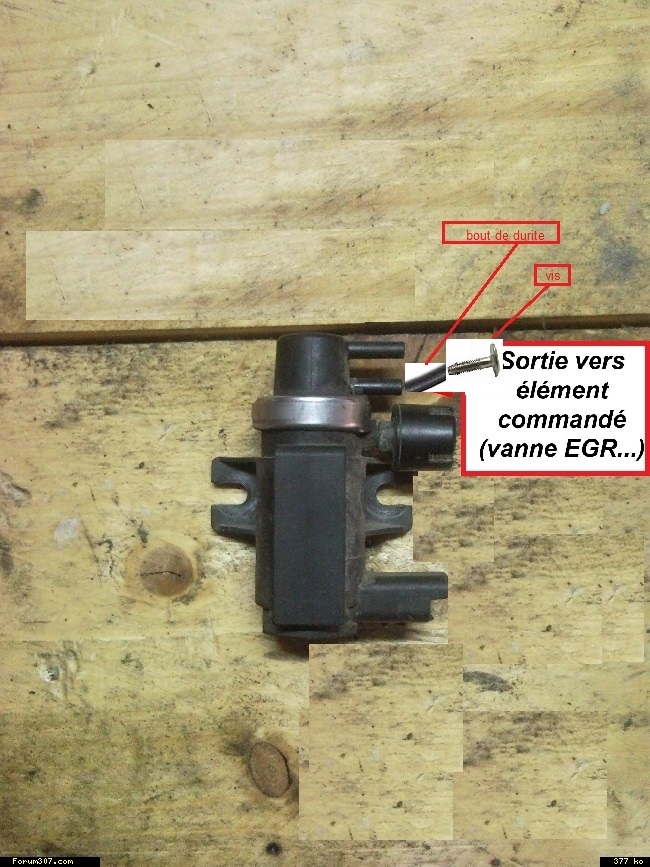

ensuite tu doit débranché le petit tuyaux avec un collier blanc et mettre une vis dedans comme sur l'image ci-dessous
puis tu vient connecté un bout de tuyaux dans la dépression et tu met aussi une vis a l'autre bout du tuyaux

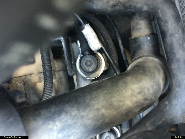

En suivant votre tutorial j'ai réussi à boucher electrovanne et j'ai constaté des changements de comportement de voiture il me reste que Airflow
