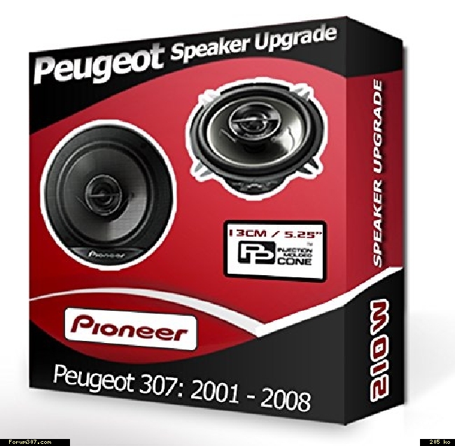

Bonjour, je souhaiterais changer les enceintes de ma 307 (2l 110cv de 2002), car je trouve qu'ils saturent très vite! et les plastiques tremblent je viens de faire quelques recherches et je pense goudronner les portes, changer l'autoradio pour un pioneer DEH-4800FD (pour ses 4 sorties 100W), et mettre des enceintes de peugeot:
Peugeot Pioneer Haut-parleurs de voiture pour portière avant pour Peugeot 307 240 W (https://www.amazon.fr/dp/B00L20T0AI/ref=asc_df_B00L20T0AI40819970?smid=AHI4LTOXKU9QY&tag=legugrounetw_electronics_mp-21&linkCode=df0&creative=22794&creativeASIN=B00L20T0AI&ascsubtag=[B00L20T0AI]-21)
qu'en pensez vous? quelqu'un a déjà acheté ces hauts parleurs? Niveau puissance et fiabilité?
et est ce que quel'un a déja mis un Kit haut-parleurs pioneer de porte arrière pour Peugeot 307 13 cm 210 W?
(https://www.amazon.fr/Pioneer-haut-parleurs-porte-egrave-Peugeot/dp/B00JEWVPU4/ref=pd_sbs_107_3?_encoding=UTF8&psc=1&refRID=KCEW8JKAXSGQ965Z4XNS)
Je penses qu'il faudrait changer les câblages non?
Je n'y connais rien en enceintes mais je suis bricoleur et j'aime le bon son alors que me conseillez vous?
Cordialement
Nicolas

MessagePosté le: Mar 14 Mar 17 à 20:41    Sujet du message: Répondre en citant
De rien.
Peut-être que des sujets sur les HP pullulent et que les gens se lassent aussi de raconter la même chose...Avec le mode recherche, la solution te sera vite donnée.
Si cela peut aider, pas la peine de changer les faisceaux des HP.
La puissance n'est rien sans maîtrise...Pourquoi mettre des enceintes pareilles sans modifier la sortie de l'autoradio.

MessagePosté le: Mar 14 Mar 17 à 21:55    Sujet du message: Répondre en citant
Bonsoir !
13 cm arriere 16 cemtimere avant.
Ne pas acheter des produits sans réferences ni caractéristiques.
Ce produit n"existe pas chez pionner, tout du moins pas trouvé.
Rubrique Assistance produit et télécharger le pdf...
http://www.pioneer-car.eu/fr/fr/products/speaker-systems
DEH-4800FD 4 x 40 w 50hz 15000hz classe FD ou 4x 100w max ou 100w ou 100w 1000hz.
La classe D ça pousse, la classe F jamais entendu parlé.
Avec 30 watt rms on commence sérieusement à alimenter des enceintes de 25 cm de diam.
Pour moins de 50 euros, le poste va faire souffrire tes petits hp bas de gamme et de surcroit sans reference on est large.
Une chance avec un filtrage actif et un caisson, il faut que ton systeme audio encaisse dans les graves donc a 50hz....
Pas testé, donc l'avis RESTE en théorie, les sorties de ton poste, ça a l'air costau.

Comme ton autoradio est bon, il vaut mieux que tu mettes quelque chose qui a du répondant.
Tu dois trouver des hp qui encaissent des watt rms à savoir 40 watt rms constructeur.
Ne t'amuse pas à mettre des hp de 50 euros de 240 w bidons.
Ta les Focal, les jbl, déjà après, il faut voir ce les autres en pensent, parceque je suis le seul à parler.

Ce n'est pas la puissance qui fait la qualité, l'autoradio avec 4X100 watts, c'est en puissance max donc en puissance RMS tu dois être à 40 watts à tout péter et encore je suis gentil. Pour les enceintes, je ne saurais que te conseiller un kit éclaté, je vois pas trop l'interet de mettre des coax alors qu'il y a un kit éclater d'origine qui sera surement de meilleur qualité. A savoir qu'en plus, les portes de la 307 sont grave merdique niveau rendu sonore et qu'il faut les travailler pour avoir quelque chose de correct et souvent, rien qu'un travail des portes change totalement le rendu meme avec les enceintes d'origine. Je serais toi, je commencerais par ça et économiserais un peu pour prendre un kit éclaté pas trop mal car à 120 euros t'auras rien de correct en neuf, après si tu es prêt à taper dans l'occasion, y a moyen de trouver des trucs potable.

Il est en classe D attention et 40 watt rms constructeur.La majorité des postes 4x50 font du 4 x 21w rms en classe AB.
Et 40 watt RMS cest le maximum de puissance qui sera envoyé pas plus, il tournerait sur du 20 w rms quand le poste sera ouvert à moitié.
Le rendu d'un dépend de la sensibilité 92 ou 91 c'est correct.
La puissance permet justement de couvrir des pertes ou sert des fois à compenser les gros efforts du hp en travail surtout dans les basses car les portieres sont mediocres et il y en a pas ( DES BASSES) à l'oreille à cause des portes mal concues, mais le signal est là, en donnant plus de puissance on obtient un légé mieux.
Si il se base sur un model à 50 euros neuf, il y a de grandes chances que le son ne soit pas au rdv et en plus avec une sensibilité moindre.
Un hp qui sature, du fait que le spider soit trop souple et que le poste envoie 2 fois plus que la moyenne, et une membrane qui claque comme un petard...sur du bas de gamme.
Kit éclaté bonne idée je trouve aussi.
4x40 correspond à un petit ampli de salon, donc voilà, autant se servir de son matériel, ou alors rester sur des hp d'origine.
