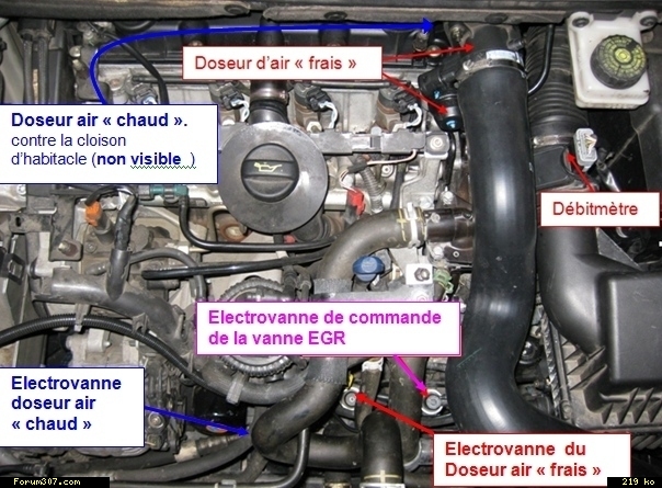

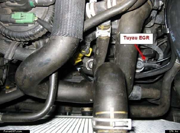

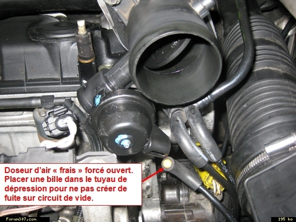

Bonjour sur un moteur 2l HDI 110cv de 2002,quelqu'un peut il mettre une photo de ou des durites à bouchées avec une bille ou autre pour shunter la vanne EGR ?
Et en plus:
Faut il forcer le papillon d'air frais ouvert et boucher sa durite d'ouverture ?
je ne vois pas le rapport avec la vanne EGR?
Merci de vos réponses et photos Shocked
Ont ne bouche pas le doseur d'air frais sa sert a rien sauf en cas de perte de puissance a froid

MessagePosté le: Lun 13 Fév 17 à 22:57    Sujet du message: Répondre en citant
Bonsoir à tous sur cette photo que j'ai trouvé sur le forum "vanne EGR pour ou contre" on parle de bloquer le doseur d'air frais en position ouverte et mettre une bille pour shunter la vanne qui le pilote.
Ma question faut il me faire en plus de bloquer la vanne EGR?
Quel est l'intérêt ??
Merci de vos réponse.

MessagePosté le: Lun 13 Fév 17 à 22:59    Sujet du message: Répondre en citant
j'avais oublié la photo Shocked

Re hello
Ce matin avec ma vanne EGR shooté j'ai pis la route et dès que la voiture était chaude tout est creux, plus de turbo c'est sûr !!!!!!???
Shocked Sad
Que faire là je ne comprend pas ?? Mad

MessagePosté le: Mar 14 Fév 17 à 12:18    Sujet du message: Répondre en citant
tu t'est pas tromper d'électrovanne ?
prend nous une photo avec une indication pour nous montré quelle électrovanne ta bouché et comment tu la bouché
