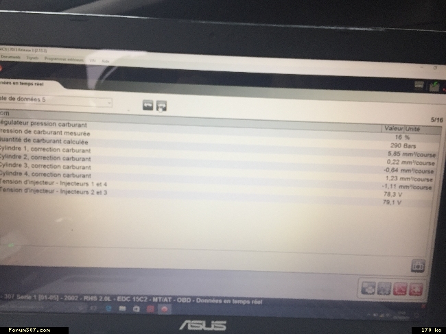

. Je viens de faire un Diag pour envoie à la pression de carburant la première photo c'est moteur à l'arrêt

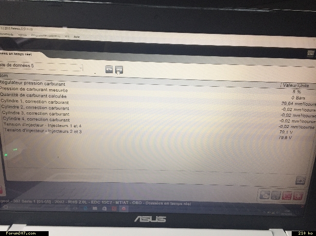

MessagePosté le: Dim 23 Oct 16 à 17:00    Sujet du message: Répondre en citant
sur cette photo c'est moteur tournant

290 bars c'est bon pour démarrer
les 4 injecteurs sont dans les tolérances largement

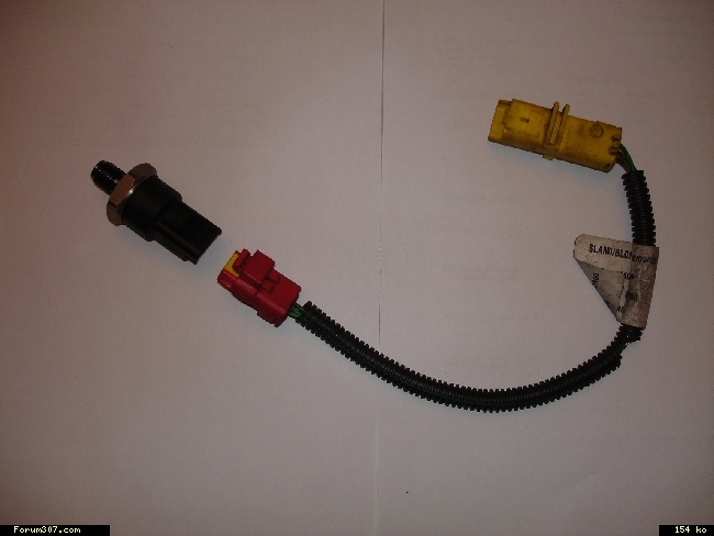

Eh bien j'ai juste regardé au connectique rouge et tout à l'heure en ordre mais je n'ai pas sorti le morceau de fils comme sur la photo
Messages : 16990
MessagePosté le: Lun 24 Oct 16 à 17:33    Sujet du message: Répondre en citant
souvent le problème se situe au niveau du connecteur rouge ou connecteur jaune ,à regarder de près ou le faisceau usé par frottement ?

OK demain je vais sortir le petit morceau de faisceau pour bien le contrôler et si tout est OK je changerai le capteur. J'ai un peu regardé sur Internet j'en ai trouvé à 70 €

Bon je viens de démonter le petit faisceau et tout et nickel je crois qu'il ne reste plus beaucoup de solution je vais tâcher de trouver un capteur
