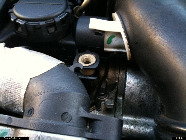

Bonjour à tous, j'ai retrouvé le joint cassé du reniflard sur la culasse, c'est un 1,6 hdi 90, je vais devoir en trouver un autre ( si quelqu'un sait ou ce serait génial ) est ce que quelqu'un pourrait eventuellement me faire un petit schéma dans quelle sens le poser...Un grand merci par avance, bonne journée.

lequel ? coté droit sur le moteur ?
envoyez une photo...

Bonsoir, du côté droit.
Pascal67
Inscrit le: 22 Juin 2016
Messages : 8
MessagePosté le: Mer 22 Juin 16 à 17:51    Sujet du message: Répondre en citant
Celui ci.

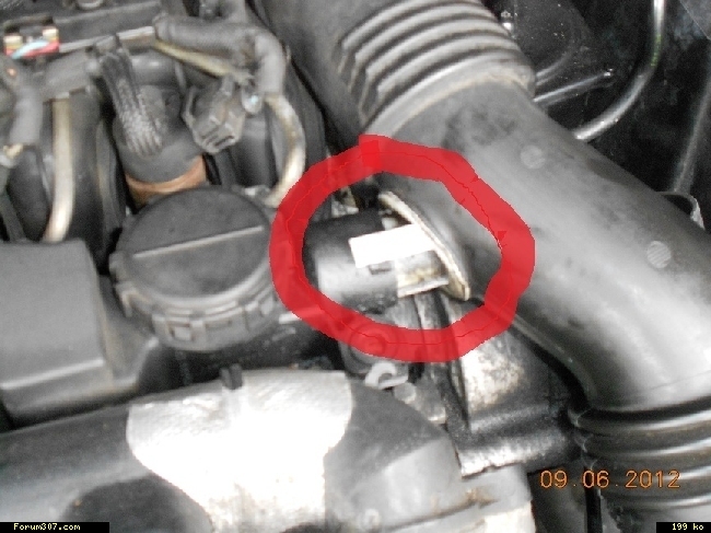

Ça n'as pas l'air de passer sur le phone, ferais ça tout à l'heure

MessagePosté le: Jeu 23 Juin 16 à 16:43    Sujet du message: Répondre en citant
ca ne fuit pas beaucoup sur la photo...
le joint torique ne se détail pas.
il est vendu avec le manchon.
il n'y a pas de sens sur un joint torique, il se monte dans la gorge.
Sinon il faut essayer ici mais il faut le diametre et les dimension du tore

Bonjour, ce sont des photos que j'ai recuperer sur le web c'est pour cette raison, sinon ca ne fuit pas beaucoup plus puisque c'est de la vapeur d'huile qui sort de là, merci pour la réponse et le schéma. Ca vaut combien chez peugeot ce manchon ?
