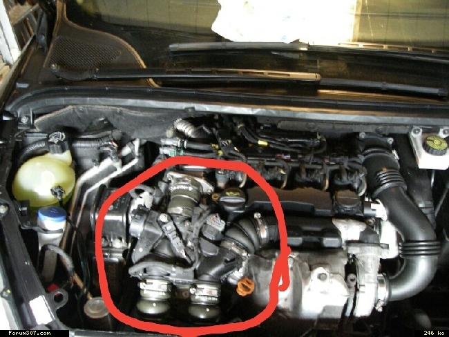

Bonsoir Savez vous si sur 1.6 110chvx hdi de 2006 je peut passer d un doseur d air double à un doseur d air simple merci de vos réponse si joint deux photos exemple

quel intérêt ? c'est pour gérer l'air frais et l'air chaud et je crois que le double doseur c'est pour les FAP.

Bah côté gauche tu as le papillon comme sur un simple alors que à droite Y-a rien à l'intérieur y part de l intercoleur au turbo

non on ne peut pas le remplacer par un doseur simple ,c'est une véritable usine à gaz,ils gèrent le fap ,l'egr,l'air frais et l'air chaud.
