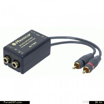

Si tu as des sifflement sur les sortie AUX d'un autoradio vers les entrées in d'un ampli c'est que tu n'as pas de filtre d'isolation de masse, je suppose que tu as donc une essence si c'est ton problème?
Il te manques ça ?
