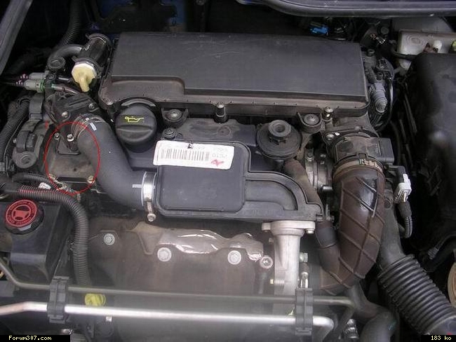

Dans mon compartiment moteur, j'ai de l'huile qui est à l'endroit entouré en rouge sur la photo. D'où peut venir cette huile ?

Peu être du cache culbuteur tu as regarde ?

C'est ton papillon E.G.R qui suinte

Un remède pour stopper ça ?

Mon papillon EGR qui se suintait est résolu depuis longtemps. J'ai bien remboîté les durites et bien resserrer le papillon.
Maintenant, j'ai de l'huile à cet endroit.

Bonsoir quel moteur ? 1.4 HDI si j'ai bien suivi, y'a la maladie avec les joints d'injecteur qui commencent à fuir peut être ??

Oui moteur DV4TD 1,4 hdi.

c'est pas ton cache culbu qui suinte ?
est-ce que tu entend des "tss tsss" moteur démarré ?

tss tss tss tss comme un injecteur qui fuit quoi Hiiiiii :) un bruit intermittent régulier.

Oui tu peux, mais pour moi d'après les symptômes que tu nous décris, c'est un injecteur qui fuit. Hélas une maladie sur le 1.4 HDI tous modèles PSA.

hello, j'ai regardé la vidéo, et je n'ai pas l'impression que ça vienne des injecteurs. Le tsssssss des injecteurs est beaucoup plus fort.

Bonjour , je ne c'est pas si tu a un turbo , mais si cela et le cas , regarde l'état de ces durite elle peuvent être ( perses ou déboîter , ou le turbot et encrasser ), ou regarde l'état des injecteurs aussi.

sur mon 1.6 hdi, j'ai aussi la pompe à vide qui fuit. Ca peut etre ca

Bonsoir, le conseil pour en savoir plus, c'est d'aller voir un petit garage qu'il te fasse un diagnostic, qu'il regarde la voiture de près, et là je pense qu'il pourra t'apporter une réponse exacte. Tiens nous au courant
