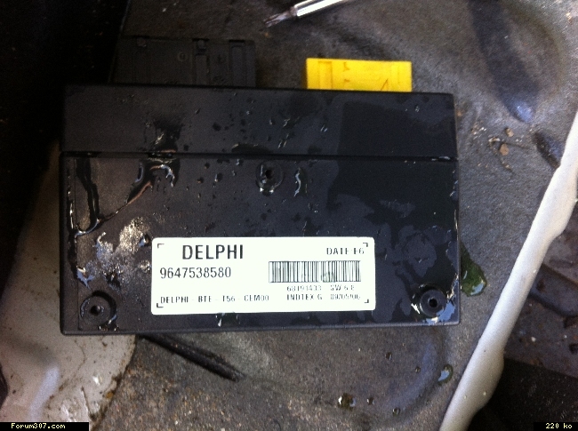

j ai verifier le contacteur Ras et enlever les cache pour voir la pompe hydraulique était tremper liquide de refroidissement qui s ' est deverser dans le coffre ainsi qu une autre piece boite noir , je ne c pas ce que s' est si quelqu un pouvait me dire
ma pompe l Huile est au mini puis je la remplir avec qu elle huile c comme une direction assitée

c l ecu j ai trouvé

déjà sèche l'écu.

oui c ce que je vais faire bien nettoyer avec de l alcool coton tige , mais je pense pas que sa viennent de là
car avant le LR se deversse sa s ouvrai pas non plus
je vais tout checker

j ai seché et nettoyé l ecu au nettoyant contact je l ai rebranché et mnt il sonne et me met ' manœuvre de toi non terminé" et j entend plus le moteur , sa me gave !!!!!!!

cordosx: j ai fait comme tu as dit tout c remis en place , je n ai plus le probléme de "manoeuvre de toit non terminé"
J' ai l impression d' avancer mnt j entend le bruit du moteur et un bruit de deploiement mais tjrs rien , j ai verifier l ouverture au dessus de ma tete elle tourne bien pdt la manoeuvre .
j ai fait un passage au Diagbox , j ai un défaut
D8A9: defaut temps fermeture vitre arriere Gauche : butée Basse
j' ai fait un test commande ouverture le contact coffre ne répond pas c la 2 eme étape de la manoeuvre
Est je 2 probleme ou est ce lié ?? à suivre .....

cordosx
Inscrit le: 12 Mar 2012
Messages : 322
Localisation : vienne (86)
MessagePosté le: Jeu 17 Mar 16 à 20:50    Sujet du message: Répondre en citant
as tu remis de l'huile???
si oui, il faut faire plusieurs manoeuvre pour que le circuit ce purge et refaire l'appoint si nécessaire.
kdo75
Inscrit le: 19 Oct 2015
Messages : 43
Localisation : paris
MessagePosté le: Jeu 17 Mar 16 à 21:09    Sujet du message: Répondre en citant
non je n en ai pas remis , il faut que je la commande, je vais essayer demain et je te tiens au courant
