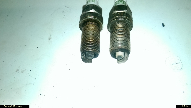

J'ai une 307 essence 2L de 2003. J'ai des mini hésitations lorsque j'accélère franchement surtout avant 3500 tours minutes (à froid comme à chaud). Le ralenti est aussi très stable et propre.
Ce qui embêtant c'est en première quand on démarre normalement on dirait elle veut pas partir. Le moteur n'est pas nerveux du tout.
Quand je rétrograde, le silencieux pétarade un peu.
J'ai changé ma sonde lambda amont et les bougies et je n'ai aucun défaut avec un logiciel odb.
Sur le cylindre le plus proche de la distribution la bougie a un aspect pas comme les 3 autres. Il n'est pas blanchatre mais noir avec comme des mini dépôts.
Je pense soit à un problème d'allumage soit d'injection mais peut-être qu'en voyant la bougie vous aurez un avis !!
Pour info, j'ai relevé les valeurs de la sonde lambda sur un trajet. L'amont oscille entre plus de 0 et 0.8V (et non 1V ?!)) et la sonde aval est stabilisée seulement quand j'ai une vitesse stabilisée. Une fois que j'accélère elle oscille fortement (cata mort ? pourrait-il causer ses hésitations ?).

Normalement un fuite ca s'entend bien au ralenti sur la mienne il n'y en a pas. Apres cest peut etre un exces d'essence non brulée. Qui dit trop d'essence dit pas assez d'air ou mauvais allumage ?
