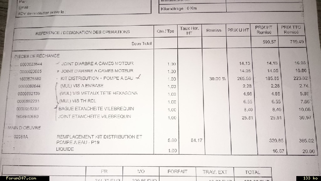

venant de faire un devis pour un remplacement distribution et pompe à eau chez peugeot, je me pose quelques questions
le devis comporte le changement du kit distribution et de la pompe à eau ( ref 1609525580), le remplacement des joints d'arbre à came ( 23644 et 23665) et les joints et bague vilebrequin (51237 et 1608940680) plus toute la visserie .
La question que je me pose est , le changement des joints est nécessaire et peu se faire sans un démontage supplémentaire?
merci pour vos conseils

Alors, je suis étonné, soit le mec est consciencieux, soit il veut t'entuber. Hiiiiii :)
Pour remplacer les joint d'AAC, il faut démonter les poulies d'AAC en plus ainsi que le cache distribution fix. Et peut être les demies culasses.
Pour le joint du vilo par contre, je ne sais pas.
Pour info, il est a combien ce devis?

Le devis esr de 700 euros avec une promo de 20 % sur le kit distribution,
Je me suis posé la même question car le mec ne m a pas parlé de démontage supplémentaire
Il s agit d un devis de chez Peugeot

Il m a dit que la Mo des joints étaient compris dans le devis
Mais c est le seul garage a me le proposer donc je sais pas s il faut lz faire, vous l avez déjà fait

Franchement, s'il est pas plus cher qu'ailleurs, moi j'irais chez lui.
Par ce que pour remplacer ces joints en cas de fuite, faut tout démonter. Super content :D
Croise juste les doigts pour qu'il les mette correctement. ^^

j'ai surtout peur qu'il me fasse payer des joints sans les monter

voila le devis

Deux joints pour le vilebrequin? Étrange.
Comme je t'ai dit, tu lui dit de te garder ceux qu'il démonte de ton moteur, comme ca t'es sur qu'il les remplace.

et la courroie d'accessoire il remonte la vielle ???

oui en effet j'ai remarqué aussi pour la courroie accessoire,
le pb est qu'il m a mis le doute par rapport à ces joints car je n'ai jamais fais changer ces joints sur mes autres véhicules

pour les 2 joint de vilo c'est normal car il y a une modif !
en fait c'est le joint spi et une douille mais par contre il a oublié le joint torique derrière cette douille !
en fait il va chercher la petite bete en changeant les joint spy (chose que peu de monde fait et franchement ca bouge rarement ) et de l'autre coté il oublie la courroie d'accessoires !

tu les ferais faire toi popeye?

franchement non pas aux 10 ans !
a ta place je les ferait a la prochaine distri car elle aura 20 ans et la ils seront un peu sec !
mais la courroie d'accessoires oui obligatoire !

tu peux demander aussi un devis avec pièces eurorepart, ca coutera un poil moins cher.
Par contre 700€ sans kit accessoire, c'est cher.
Pour moins cher en petit garage, tu as la totale.

Mon garagiste Peugeot m'a présenté le même devis avec le remplacement du joint étanchéité vilbrequin, bague etanchéité vilbrequin et joint arbre à cames moteur pour un total de 805€ (+ 130€ pour le remplacement des bougies et la purge du circuit de frein). Ma titine prends 10 ans cette année et comme l'a mentionné Popeye, il n'est pas forcément nécessaire de faire cette intervention maintenant?
Merci pour cette précision!

la distri + pompe a eau +( kit courroie accessoires ou mini courroie accessoires) oui il faut le faire
après franchement les joint spi c'est pas nécessaire !
ils rajoutent ca pour faire du chiffre souvent

oui la distribution je prévoie bien de la faire! mais au final ca fait une note de 930€ chez Peugeot! Le meme devis chez Citroen j'en ai pour 750€...
