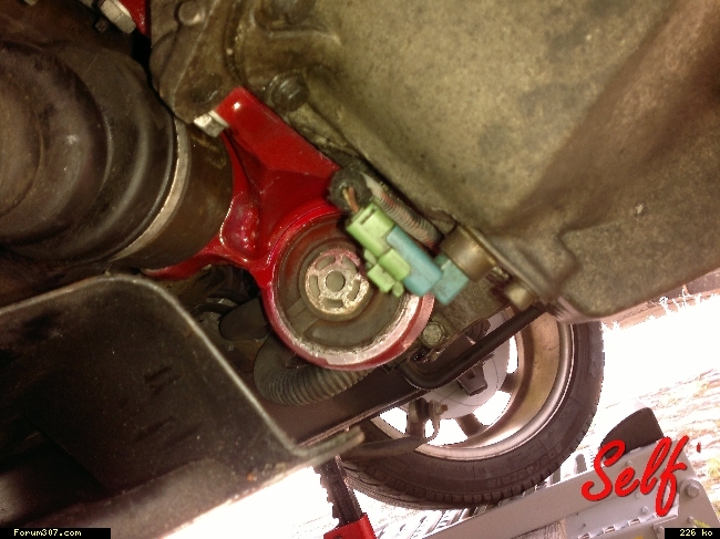

regarde dois etre comme ça le miens justement est a l'envers

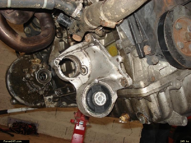

MessagePosté le: Jeu 04 Fév 16 à 12:42    Sujet du message: c'est plus ça non?? Répondre en citant

Sur les deux photos, il est dans le même sens, et sur les deux photos il est bien monté.
Euh, pour le silentbloc Peugeot Sport, je ne pense pas que tu voudrais monter ca, tu aurais le tableau de bord qui jouerais des castagnettes. Hiiiiii :)
Et le mien est pas monté du bon sens, mais c'est de ma faute, c'est moi qui l'ai monté. Laughing

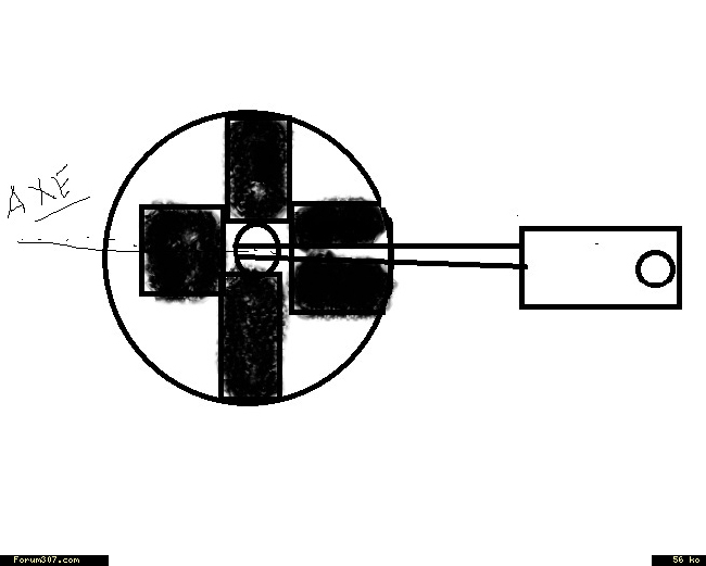

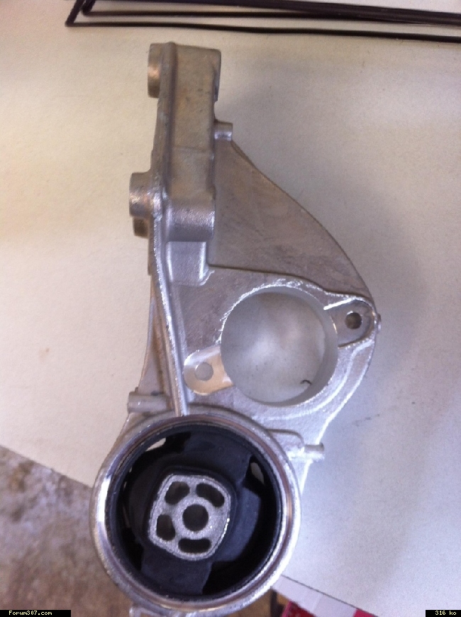

salut voila j'ai changé mon support , très facilement avec mon extracteur de silentbloc . sans démontage de cardan ni la pièce elle même
je voulais juste savoir ce que en pence. si c'est grave ou pas , car ila tourné un peut quand je serrais avec la petite presse
mais rigole pas pour les dessin
ici comme il dois etre.
Razz
et ici comme il est maintenant juste un peut décale de l'axe de la biellette
un petit peut moin que le dessin .je crois 3 ou 4 millimètres pas plus
voila que pense tu ?
Merci et rigole pas pour les dessins
bye
Razz

Perso, je pense pas que cela risque quoi que ce soit.
As tu démarré le moteur depuis que tu l'as tourné?
