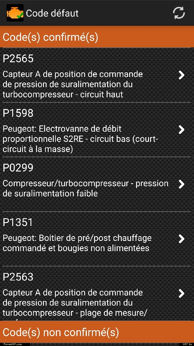

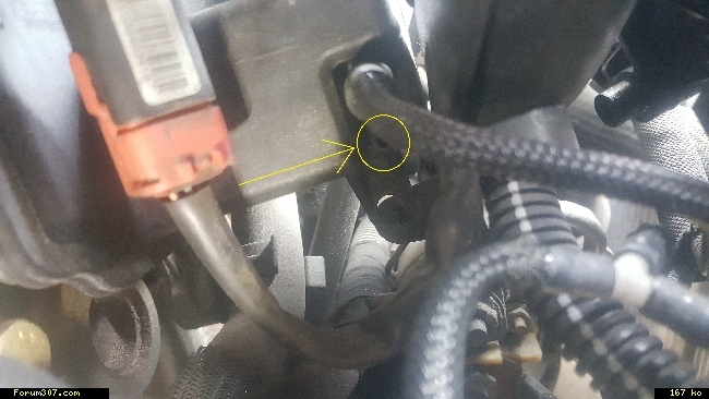

J'ai résolu mon problème ce n’était pas le capteur mais le circuit de dépression d'air
j'ai tout d'abord trouvé une durite déconnecter sur l’électrovanne de turbo ce qui avait pour conséquence de ne plus activé la wastgate ou poumon et donc erreur capteur recopie turbo,
durite en partie déconnecté sans doute lors de la condamnation de l'egr Sad et les vibrations auront fait le reste
mais après toujours pas de puissance
plus de code défaut P2563 (recopie turbo) Super content :D
par contre P2565 toujours présent (commande électrovanne turbo) Sad
et la gros grattage de tète et grattage sur internet
et j'ai trouvé ce tuto sur youtube qui ma permis de trouver ma panne https://www.youtube.com/watch?v=iB_8_NfMf3E
il s'agissait d'une durite fissuré sur la réserve de vide
je sais j'ai d'autre defaut, pour le code du boitier de prechauffage j'ai une bougie hs et vu quel ne servent que a partir de -5°C je vais pas m'emmerder a les changer vu l'acces de m....
et l'autre defaut on ma dit que c'etait pas grave
