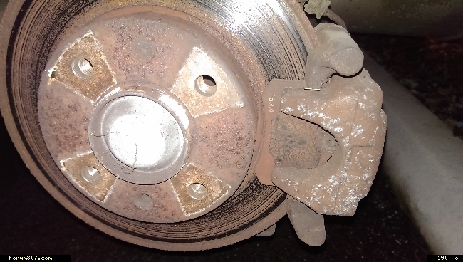

bonjour
est ce que quelqu’un pourrais m aider, je dois changer mes disques et plaquette arrière
mais je n ai aucune idées du montage BOSCH ou LUCAS
je vous joint une photo de l’étrier
merci d'avance
Messages : 17018
MessagePosté le: Ven 29 Jan 16 à 16:04    Sujet du message: Répondre en citant
avec ton N° VIN par mp

MessagePosté le: Ven 29 Jan 16 à 17:10    Sujet du message: Répondre en citant
et une bonne purge et verifie si les etriers sont pas grippé aussi

MessagePosté le: Ven 29 Jan 16 à 17:18    Sujet du message: Répondre en citant
montage lucas pour tes plaquettes

MessagePosté le: Ven 29 Jan 16 à 19:22    Sujet du message: Répondre en citant
merci beaucoup tu n'aurais pas la meme chose pour l avant. c'est super simple avec le numéro des pieces
