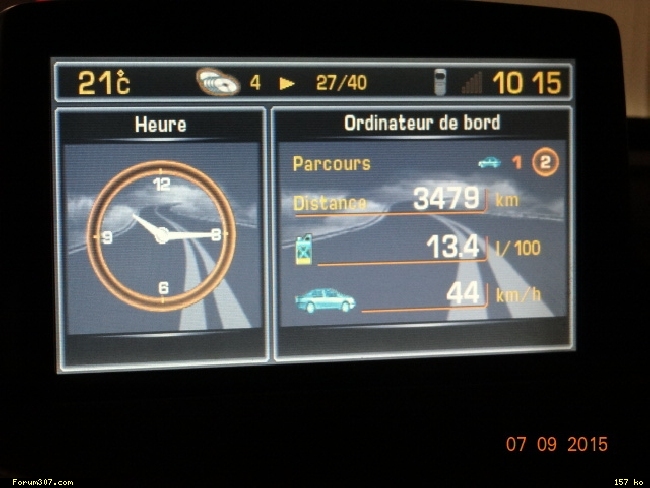

Bonjours,
je sais que pour le modèle que j'ai elle consomme normalement déjà pas mal 2.0 141cv .
Je crois a peu pres entre 8 à 10 L mais moi elle tourne autour des 12L et que ce soit en ville au régulateur a 90 enfin peut importe le type de route et je parle de 12 L, c'est vraiment en roulant tranquille sans forcer ect par exemple sur une route a 70 je suis au régulateur et quand je suis en 4 eme il me met 13L et quand je suis en 5 eme 11L a peu près .
J'ai déjà regarder le filtre a air il est neuf puisque la voiture sort du concessionnaire il m'on fait la vidange aussi le changement de tout les filtre ,la distribution l'alternateur ,la courroie de l'alternateur aussi donc,
j'aimerais comprendre pourquoi sa consomme autant et s'il y'as un moyen de diminuer la consommation?
Pour info je met du SP 98
Merci de votre aide.

Calcul toi même ta conso, ne jamais se fier à la conso instantanée et là tu verras si réellement tu consommes beaucoup ou non Wink

quand je vois qu'avec 55L j'arrive a peine a 400-450 y'as meme plus besoin de calculer
