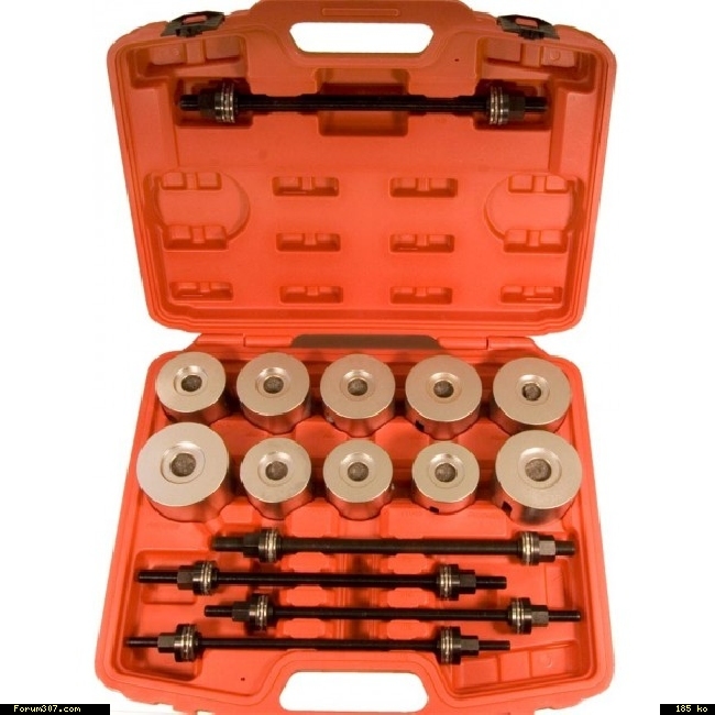

moi je viens de changé aujourd'hui le mien ça tout seul
j'ai une boite pour démonté tous les silentbloc ça va tout seul sans démonté le cardan ni rien
peugeot 307 xsi 2l 16v gris sidobre

MessagePosté le: Dim 07 Fév 16 à 21:04    Sujet du message: Répondre en citant
Sympa le coffret mais celui du bas je l'ai deja changé. Celui que je veux remplacer c'est le supérieur à côté de la distrib
