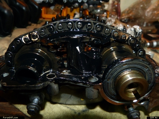

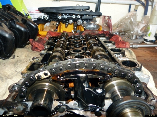

je viens vers vous pour un avis technique sur ma 307SW 1.6HDI 110cv
j'ai mon tendeur hydraulique de chaine de distribution qui a cassé en morceaux:

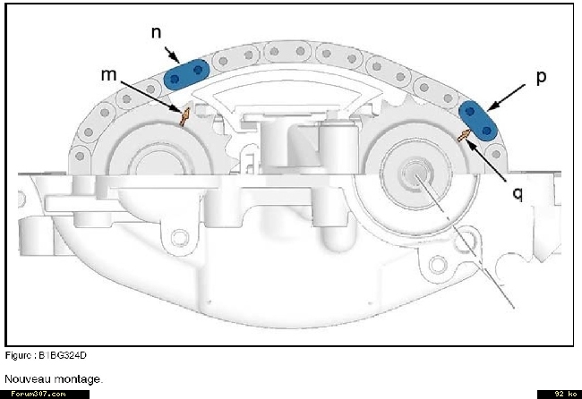

mon problème c'est que je trouve bizarre le calage des mes AAC
(toutes poulies de distribution pigées avant démontage)
les maillons de couleur ne sont pas placés comme ici ?! Confused
[/quote]
avez vous une idée du pourquoi c'est pas calé pareil ?

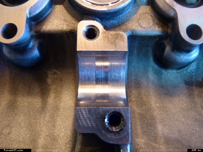

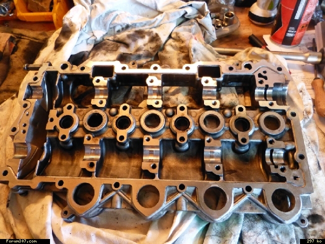

autre chose, voici l'état des paliers d'AAC du couvre culasse, c'est normale ces états de surfaces ? Confused
tous comme ceci:
merci pour vos avis SVP !

MessagePosté le: Mer 11 Nov 15 à 13:32    Sujet du message: Répondre en citant
En passant le doigt sur les paliers, tu sens quelque chose?
ducati748
Inscrit le: 05 Fév 2013
Messages : 76
MessagePosté le: Mer 11 Nov 15 à 13:40    Sujet du message: Répondre en citant
oui sur les cotés c'est pas bien lisse, ça ce sent au touché, mais ils sont tous comme ça alors je me dis que ça doit être normale, que la vrai portée doit se faire avec la partie centrale ?
et au centre où c'est brillant, sur la photo on voit 2 "traits" qui accroche avec l'ongle
j'ai pas regardé tous les chapeaux des paliers qui tiennent les AAC, mais eux semblent nickel bien lisse et propre

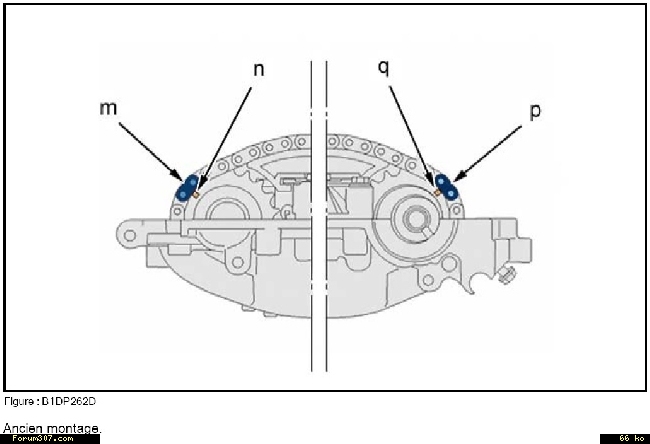

je crois que j'ai trouvé le pourquoi du comment....
dans la RTA c'est l'ancien montage qui est indiqué Rolling Eyes
j'ai trouvé ça,
ancien montage:
nouveau montage:
et ça semble correspondre donc au nouveau montage
hormis le fait que les maillons sont décalés Shocked
moi ça prend sur les maillons "intérieure" et non pas sur ceux "extérieure" de la chaine, et puis sans correspondance avec ceux en couleur....
et sinon un couvre culasse ça coûte chère ? et où trouver ça hormis chez peugeot ? je demande au cas où, même si j'ai bien envie de le réutiliser, à 245000 bornes je vais pas refaire le moteur non plus....

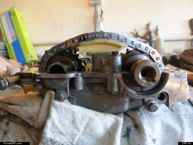

j'ai tout remonté dans l'état le couvre culasse
et voilà le nouveau montage qui ne ce trouve pas dans la RTA, si ça peut servir un jour à quelqu'un..
voilà bonne route

Le cache culbuteur était entamé par la chaîne ou pas? Tu l'as remis tel quel?
ducati748
Messages : 76
MessagePosté le: Jeu 25 Aoû 16 à 12:54    Sujet du message: Répondre en citant
oui il était entamé, mais sans avoir percé.
du coup oui j'ai remonté tel quel (cette zone usée par la chaine ne reprendre aucun effort mécanique)
